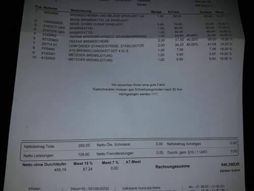

Habe Bremssättel, Scheiben und Beläge machen lassen. Auch wenn mancher jetzt sagt : Da hätte man auch... Ich brauche den Wagen täglich und Sicherheit geht vor
@GOLF5INGO schrieb am 16. Februar 2020 um 17:10:08 Uhr:

Naja, der freundliche wollte zwei grüne Scheinchen mehr haben.. Zwar mit Bremsschläuchen und Bremsflüssigkeit tauschen, aber beides wurde ein 3/4 Jahr vorher erst gemacht. Sicher vorne ? dachte bei mir auch vorne rechts.. war dann aber hinten rechts.

Naja, Bremsen hinten wie gesagt 800 Euroen + Feder kommen 1000 ca. hin..
