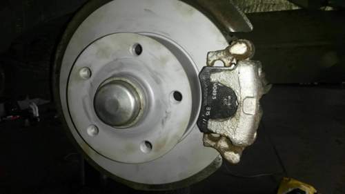

diese bremsscheiben habe ich ebenfalls verbaut, kann mich seit ca. 1 jahr nicht beschweren.
radlager einpressen hab ich mir selbst ein "werkzeug" gebaut. siehe fotos. damit hatte ich beide scheiben in nichtmal 10min fertig.

hallo hier ein paar vorschläge wie ihr euch ein entlüftungsgerät bauen könnt
funktiniert super bei dem gelben wird der druck mit dem reifenfüller kontroliert und geregelt
bei dem weissen habe ich ein Manometer eingebaut und kann bei diesem mit reifenfüller sowie mit der handpumpe den druck regeln
mfg
