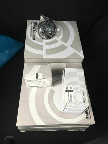

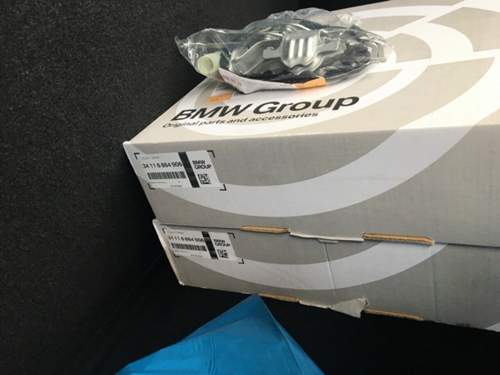

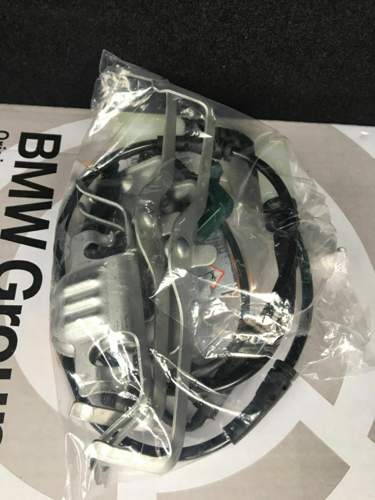

So, ich hab jetzt komplett bestellt… Alles Original bei BMW, inklusive Haltefedern für die Bremssättel. 690 € inklusive Mehrwertsteuer.
