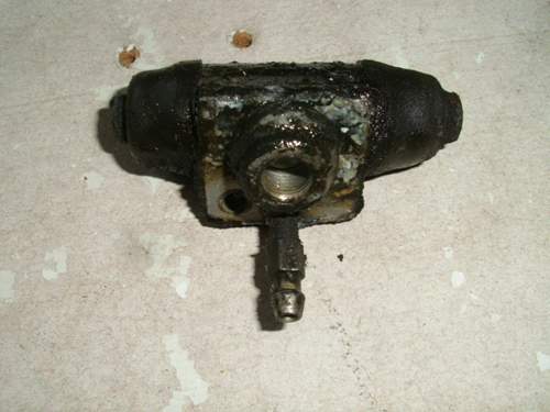

ich war heute zur HU und habe zwei Mängel und frage mich gerade, ob die dieselbe Ursachen haben:
1. Leerweg Bremspedal zu groß
2. Bremsen hinten bremsen ungleichmäßig. Unterschied größer als 25%
Ich habe einen Skoda Octavia 1U2, 1,6l, 102PS. Der hat hinten Trommelbremsen. Die Trommelbremsen hätte ich diese Jahr eh erneuern müssen, dass werden ich dann jetzt sofort machen lassen. Kann ein abgenutzter Bremsbelage bzw. festsitzender Radbremszylinder bzw. defekter Rücksteller ursächlich dafür sein, dass der Leerweg des Bremspedals zu groß ist? Oder ist es ein anderer Grund?
Und: Ab wann ist der Leerweg den zu groß, mir ist das nie aufgefallen?
Vielen Dank

Ja.
Zuerst die Bremsen reparieren und entlüften. Dann bestehen sehr gute Chancen, dass der Pedalweg wieder normal ist.

Wahrscheinlich ist die "undicht" und zieht deshalb Luft.
Siehe auch hier https://www.youtube.com/watch?v=Em7oDuEe2yA
Könnte dann so etwas zum Vorschein kommen. Komplett erneuern (lassen). Material (Bremsbelage, Radzylinder, Bremsflüssigkeit) so ca 50 - 70 €.

Wie alt ist das Fahrzeug und wieviel km? Mein Mazda ist Bj 1999 und hat 238000 km auf der Uhr. Bis auf die Trommeln ist noch alles original. Die hatte ich gewechselt, weil der Rost die Spritzwasser Lippe zerfressen hatte. Warum ich das schreibe? Damit du etwa einen Vergleich hast , wo die Verschleißgrenze liegt. Vermutlich ist ein Radbremszylinder undicht. Kostet ca 10 Euro. Genau so viel ne Dose Bremsflüssigkeit. Der Leerwege kommt sicherlich von Luft die im Bremssystem ist. Und das könnte wiederum mit einem kaputten Bremsszylinder zusammen hängen. Mache die Trommel mit der geringeren Bremsleistung runter und dann bist du schlauer. Lasse dich nicht von so einem verölten Inneren, wie auf dem Bild schocken. Mit Bremsenreiniger schön sauber gemacht, ist das Wechseln des Radbremszylinder ein Klacks. ...für den , der sich damit auskennt. Gruß Reinhard

Der Radbremszylinder ist offenbar undicht gewesen.
Früher konnte man die Gummimanschetten einzeln austauschen. Aber da der Zylinder undicht wurde weil sich Rost im Zylinder gebildet hatte, half das nur kurze Zeit.
Ausweg: Beide Bremszylinder und die Beläge tauschen und wieder alles neu montieren.
Nach 2 Wochen haben sich die neuen Beläge eingebremst und die Werte auf dem Prüfstand geben keinen Grund zur Beanstandung.

Der längere Betätigungsweg durch sich abnützende Bremsbeläge wird vom nachrückenden Nachstellkeil (bei VW) "kompensiert". Kann auch "nur" sein, dass der Nachstellkeil (So schaut er aus) klemmt. Das hatte ich vor kurzem bei einem Polo 9N. Gereinigt, richtig zusammengebaut (Auf die kleine Nase achten) und alles wieder gut, Leerweg des Pedals geringer, da die Nachstellung wieder funktionierte. Du hast noch zusätzlich die ungleichmäßige Bremswirkung... und vermuten kann man viel, daher aufmachen und nachschauen, aber darum kümmert sich die beauftragte Werkstatt, wenn ich dich richtig verstehe.
Zu deiner Frage nach dem zulässigem Leerweg: Der Repleitfaden sagt dazu maximal 1/3 des Pedalweges.
