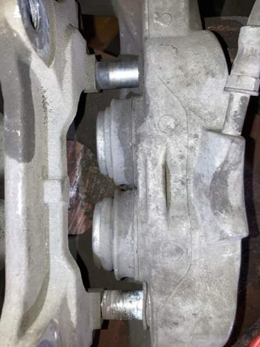

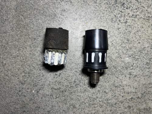

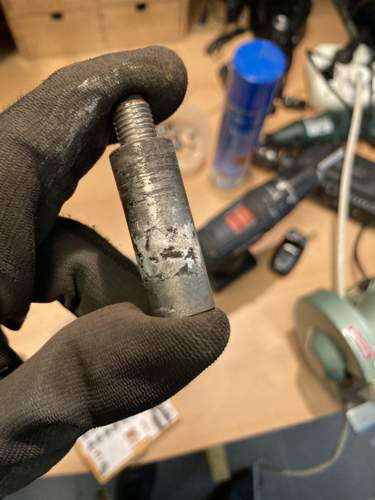

Hallo Leute,
ich habe seit einiger Zeit das Problem, dass der Bremsenabrieb vorne rechts wesentlich stärker ist als vorne links.
Ich war hier vor zwei Jahren schon einmal am Werk und habe wie in den angehangenen Fotos gezeigt festgestellt, dass die Führungsbolzen des Sattels korrodiert waren.
Meine Vermutung daher diese blockieren die Funktion, so dass nach erfolgter Bremsung der Sattel wieder in Ruheposition fährt, also sich ein kleines Stück zurück bewegt.
Damals habe ich die Bolzen nur abgeschliffen, gefettet und wieder eingebaut. Nun wieder ein sehr starker Verschleiß.
Meint ihr es reicht die Bolzen bei Audi neu zu ordern oder ist an dem Sattel sonst noch etwas hin, was erfahrungsgemäß das Festsitzen verursacht.

Führungsbolzen und die Gummis tauschen.
Die kannst du austauschen dann sollte das Problem beseitigt sein.
Meiner zog beim bremsen dadurch auch etwas schräg.
Gibt es als Set von verschiedenen Herstellern, muss nicht unbedingt Audi sein.
Gummis findest du unter Reparatursatz, Führungsbolzen unter Führungsbolzen auf Daparto.
Das sind Teflon Buchsen, die werden nicht geschmiert wurde mir damals bei Audi gesagt.
Die Bolzen reinigt man auch nicht wenn die vergammelt sind, für 7€ pro Seite kann man die auf jeden Fall erneuern. An den Gereinigten Korrosionsstellen setzt sich der Bremsstaub viel schneller ab als an neuen glatten Bolzen… das Fett tut dann sein übriges und du hast nach kurzer Zeit wieder schöne pampe an den Bolzen.

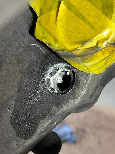

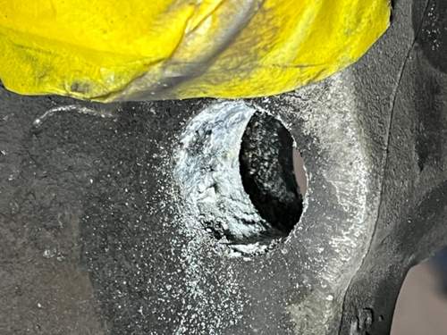

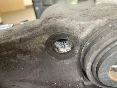

Nachdem ich die Bremse selbst neu gemacht habe und im gleichen Zuge die Buchsen ausgetauscht habe ist mir aufgefallen, wo der Fehler liegt. Bei mir waren nicht die Führungsbolzen selbst korrodiert, sondern der Bremssattel. Dies hat die Buchse zusammengedrückt und die Leichtläufigkeit verhindert. Die alte Buchse war schon gefühlt mit dem Bremssattel ein Teil geworden.
Habe überall neue Buchsen verbaut und alles gereinigt, erste Probefahrt verlief gut - Betroffene Bremsscheibe war nicht heißer als die andere, daher gehe ich davon aus das Problem (vorerst?) behoben zu haben.

Das Problem kenne ich von vielen Autos. Das Loch im Bremssattel korrodiert und der Bolzen wird im Gummi geklemmt.
