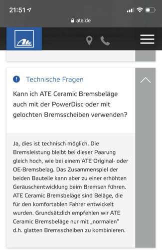

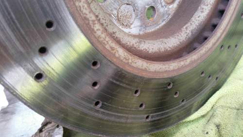

Hallo
Hab ein Problem mit meiner Bremse.
Hatte gelochte Scheiben mit Ceramik drauf.
Da ja diese Kombination nicht so miteinander soll und auch beim Bremsen das Ruppeln immer schlimmer wurde,hab ich mir neue Scheiben und Klötze von Brembo verbaut.
Bin gestern 800 KM Autobahn gefahren und das Bremsen ist ne Katastrophe.
Ruppelt wie verrückt und wird auch sehr laut bei längerem Bremsvorgang. ( Brummen überträgt sich auf das ganze Auto )

Scheiben mit Ceramik rubbeln-Brembo rubbeln auch....

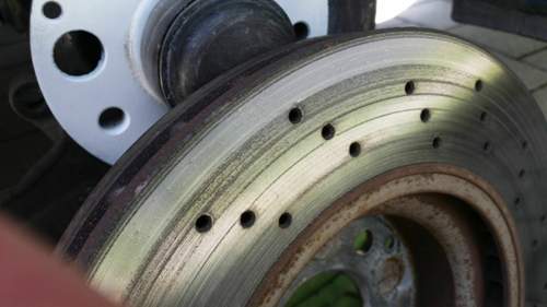

Hast Du Distanzscheiben verbaut?

Hab keine Distanzscheiben drauf.
