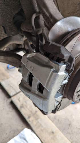

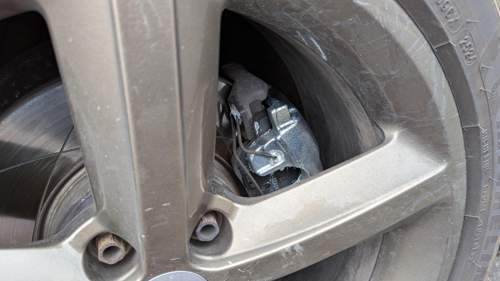

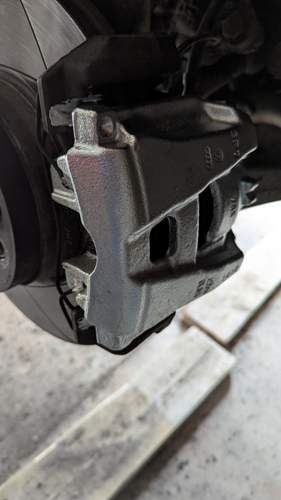

kurze Frage zu unserem B8 2.0TDI (120PS), 180Tkm. Meine Freundin hatte erwähnt, dass der Wagen die Tage zur Arbeit geruckelt hat. Hab dann eine Probefahrt gemacht und es ebenfalls gemerkt, ausgestiegen, Felge gab Hitze ab, verschmorter Geruch und eben starkes Ruckeln nach 10 Minuten Fahrt. Hab schon gesehen, dass die Bremse sich leicht verfärbt hatte, also ab in die Werkstatt. Auto stehen gelassen, auf KV gewartet, die haben natürlich vergessen anzurufen und den Fehler beseitigt. Laut Werkstatt funktionieren Kolben und Sattel gut, jedoch war die Bremse fest und hatte kein Spiel mehr (0,3mm!?). Die Bolzen vom Sattel mussten wohl gebohrt werden, da sie derart fest waren. Rechnung enthält also: Bremsscheiben vorne neu, Beläge und die Bolzen. 572,19 inklusive Einbau. Ich also los von der Werkstatt und dachte der bremst jetzt wie ein Neuwagen, tendenziell sogar schlechter als vorher. Müssen die eingebremst werden? Bin dann 10 Minuten gefahren, hab vorne links (das ursprüngliche problemrad) etwas mehr Wärme vernommen, als vorne rechts. Desweiteren würde ich behaupten, die Scheibe sieht jetzt schon etwas abgenutzter aus, als die rechte. Bilder anbei.
Meine Frage: Kann das Problem auch woanders liegen? Ich hab Sorge, dass wir jetzt fahren und irgendetwas immer noch klemmt und wir uns die neue Scheibe gleich wieder kaputtfahren. Muss die Werkstatt das dann übernehmen, wenn das unmittelbar in den nächsten Tagen passiert?
Die alten Scheiben und Beläge waren komischerweise 10 Minuten vor meiner Ankunft entsorgt/abgeholt worden. Heutzutage wird man überall beschissen, deswegen meine derzeitige Skepsis. Danke im Voraus für eure Antworten!

am 12. Januar 2023 um 13:05
Das mit den Bremsen ist einfach ein altes Leiden. Würden die beweglichen Teile samt Führungen beim Klötze wechseln anständig gereinigt und mit Kupferpaste eingestrichen würde da nie was fest werden.
Da ist kein Gramm Kupferpaste auf den Bildern zu sehen.
Das ist alles Schlamperei von den Werkstätten.
Mein Tipp:
Fahr so wie es ist nicht mehr damit. Wird nur alles kaputt.
Zerlege die Bremse selbst und mach alles gangbar und schmier es ein.
Vorher wirklich alle Führungen und Hülsen blank polieren und mit der Drahrbürste und Schleifleinen reinigen.
Und wechsle die Bremsflüssigkeit alle zwei Jahre aus.
Dann passt das.

Für mich sieht es so aus, als ob die bremsscheiben noch den Schutzlack drauf haben. Das ist die Werkstatt zumindest nicht nach dem Zusammenbau Probe gefahren. Sowas bremsen die normalerweise erst weg bevor das Auto dem Kunden übergeben wird. Natürlich bremst sich das weg und erstmal ist es vom Gefühl her schlechter. Das gibt sich.
Zum zweiten, seid die Autos abs haben, darf keine kupferpaste mehr verwendet werden! Wenn dann keramikpaste. Aber auch da gilt weniger ist manchmal mehr.
Wenn jetzt tatsächlich immer noch eine Seite heiß läuft, tippe ich auf einen klemmenden Bremskolben. Auch wenn die Werkstatt sagt, die Sättel wären in Ordnung.
Kupferpaste nimmt man heute nicht mehr, Keramikpaste allerdings schon. Die sehe ich aber auch nicht auf den Bildern.
War das eine Hinterhofbude, wenn sie nicht mal den Schutzlack vollständig wegbremsen (Bild 4)?
Und ja, eine neue Bremse muss ihre volle Bremsleistung erst entwickeln nach moderatem Einbremsen und einer längeren Fahrdauer (das können auch mehr als 100 Kilometer sein).
