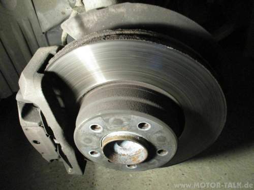

Moin,
bei Vater´s E61 (530d, 231PS) sind die Beläge runtern. Tüv sagte Verschleißgrenze, Bordcomputer sagt 6000km Rest.
Nun stellen sich, wie immer, die Fragen: Welcher Hesteller? Mit Scheiben oder nur Beläge? usw.
Mein Vater wollte nur Beläge, da er nicht mehr viel fährt und die alten Scheiben ruhig sind beim Bremsen.

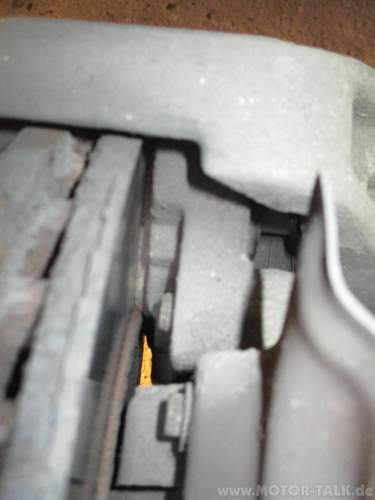

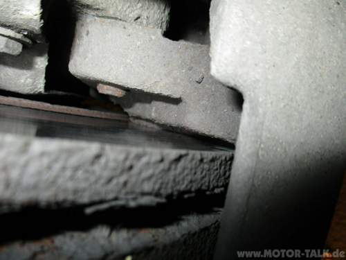

Beim Radwechsel hab ich mir das jetzt mal angesehen. Siehe Foto´s.
Der Belag hat an der schlechtesten Stelle noch so 5mm.
Die Scheiben haben speziell innen einen deutlichen Rand, sind aber sonst ok. Daraufhin hab ich die Dicke gemessen. 27mm sind es. Lt. ATE ist das Mindestmaß 28,4mm und neu sind 30mm.
Scheiben müssen dann wohl neu?!
Es gibt bei ATE Beläge für 2 und für 4 Federn (am Sattel?!). Richtig sind wohl die für 2 (seiehe Foto)?!
Hauptproblem, welche Marke nehmen, um Fladdern, Rubbeln und Schlagen zu vermeiden?

Das sagt schon alles.. wenn erste Scheiben vermutlich Original.... Nimm wenn Du Probleme vermeiden willst, das Original BMW Material am besten Rundrum. Du hast nach menschlichem Ermessen immer blanke Scheiben ohne Riefen, eine super Bremsleistung ohne Flattern, Rubbeln oder ähnlichem.. Man kippt bei einmal Tanken fast 100 Euro Sprit rein... aber bei den wichtigsten Teilen - außer Motor und Lenkung und Reifen darf man nicht sparen... Meine BMW Original Bremsteile kosten rundrum 1200 Euro - halten dann aber 80.000 km und Verzögern super gut - Schau mal bei BMW Leebmann 24 gibt einen Rabatt für Forenteilnehmer und ist ca. 20% günstiger als der Händler vor Ort - es sei denn Du hast dort "Kontakte" ;-))) ach ja meiner hat jetzt 350.000 km davon selber 175.000 km gefahren, immer Originalteile - Bremsprobleme kenne ich nicht....

Leebmanm bietet alternativ für die 324er vorne auch TRW, Bosch, Jurid, und auch Brembo Coated an.
https://www.leebmann24.de/.../?...
Die würde ich in Betracht ziehen.
