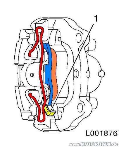

Habe nach einem Bild gesucht, um zu erklären *welche* 10mm ich denn meine... aber nichts ordentliches gefunden. Grenzt sich die Trägerplatte den optisch deutlich vom Bremsbelag ab? Habe bei Schelper gelesen, dass bei 9mm inkl. Trägerplatte schluss ist, die dortige Grafik gibt leider nicht genug Info darüber...

Die Grafik ist doch besser als ich dachte, wird im Browser nur zu klein dargestellt... Also: Die rot makierte Feder meinte ich von außen erkannt zu haben. Wenn das blaue die Trägerplatte ist (richtig?), dann ist das braune der Belag, der bei mir noch ca. 10mm hat. Die Scheibe müsste dann ja hinter dem "braunen" Bremsbelag anfangen, den innen liegenden Klotz kann ich auf der Grafik nicht richtig ausmachen...
Kratzblech
Ich würde da kein großes Risiko eingehen und einfach mal zum nächsten FOH oder freien Werkstatt fahren und mal eine vernünftige Sichtprüfung machen lassen. Das kostet ja nicht die Welt und gibt Dir mehr Sicherheit.
