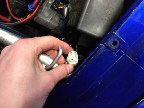

Hallo, bin neu hier.. hab mir eine V-Strom 650 mit ABS 2009 36000Km zugelegt.. fährt sich Super! Hab ein Problem mit der Bremse hinten Pedal vibriert/ruckelt und bremst schlecht.. heute ging 2x die ABS Leuchte an.. nach ca. 15min wieder von selbst aus.
Beläge sind noch fast Neu.
Kann mir jemand weiter helfen?
Vielen Dank im voraus

oder,
wenn man firm im moped-schrauben ist,
im original suzuki-whb nachlesen und evtl. selber machen - fehlercode auslesen kann man nämlich auch so ohne werkstatt.

Neee.
Am ABS-Service-Stecker eine Büroklammer einbauen zwischen den PINs ORANGE und SCHWARZ/WEISS.
Dann Zündung einschalten.
Die Fehlercodes werden angezeigt durch Blinken der ABS-Leuchte.

Hallo, ist das der Stecker rechts unterm Tank?
Bei mir orange/grün Schwarz Weiß+ 2
Pins Weiß/Rot und Grau/Rot
Der Stecker ist weiss und vierpolig,aber nur zwei Kabel dran.
Ein Kabel ORANGE
Ein Kabel SCHWARZ/WEISS
Unter der Sitzbank.

Mach am besten Foto.
Themenstarteram 30. Mai 2022 um 10:20
Baue mal Verkleidung ab.. finde nix
Nix Verkleidung abbauen.
Unter der Sitzbank .
Den Stecker ,den Du beschrieben hast ,ist 6-polig und der falsche Stecker.
Und da sind 4 Kabel dran.
Siehe Bild
Der ist für Fehler Motorsteuergerät auszulesen.
Servicestecker ECU
Themenstarteram 30. Mai 2022 um 10:43
So, gefunden hintere linke Verkleidung..hab mit Kabel gerückt.. Zündung an alles normal blinkt nix.. oben steht Check weiß aber nicht ob das immer da war..springt jetzt nicht mehr an???
