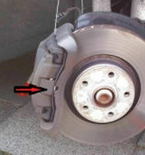

Bei den Steinen musst Du aufpassen- es gibt von ATE welche mit Halteklammern an beiden Steinen und welche wo nur die inneren Halteklammer haben.
Hat Dein Sattel vorne so eine Klammer? (siehe Bild), dann benötigst Du zwingend Steine mit Halteklammern auf beiden Steinen pro Seite. An den Äußeren wird die (außen)Feder (siehe Bild) eingehangen.
Hast Du diese Halteklammer nicht kann die Feder auf dem Bild nicht halten...
Wenn nicht dann reichen Steine wo nur die inneren eine Halteklammer haben und den Verschleißkontakt
Schau bitte auch auf die Scheiben..die Verschleißgrenze liegt bei NUR 2mm...
Halteklammer-bremse-va

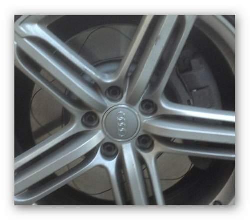

die ATE Ceramic-Beläge bremsen genauso gut wie die normalen. Ich hatte bis vor Kurzem für 41.000 km Ceramic-Beläge von ATE drauf und jetzt normale ATE-Beläge - ich kann keinen Unterschied bei der Bremswirkung feststellen. Allerdings rate ich von den ATE Powerdisk-Scheiben (siehe Bild) ab, durch die Nuten brummt es beim Bremsen. Mit den normalen Belägen weniger als mit den Ceramic-Belägen, aber es brummt wenn man mal härter bremsen muss.
Sollte ich die Scheiben in 2 oder 3 Jahren (falls ich den 4F dann noch habe) ersetzen müssen dann kommen wieder ganz normale (glatte) ATE-Scheiben drauf.

Themenstarteram 13. April 2019 um 15:45
@derSentinel schrieb am 13. April 2019 um 14:33:39 Uhr:
Ich bin überzeugter ATE Bremsen Benutzer.
Habe keine klammern gesehen,weder vorne noch hinten
Verschleißkontakt hab ich aber auch keinen gesehen ??
Die Verschleißkontakte und Kabel ist auf der Innenseite, kann man so nicht sehen.
Wenn so eine Klammer nicht vorhanden ist Lust auch ok, anders wäre dann blöd.
Verschleißkontakte sind innen und die Halteklammern halten die Beläge im Bolzen bzw. im Gehäuse - klar kann man die noch nicht sehen. Und miss bitte wirklich die Scheiben vorne. Der Grad an der Seite sieht schon verdächtig nach kurz vor knapp aus...
