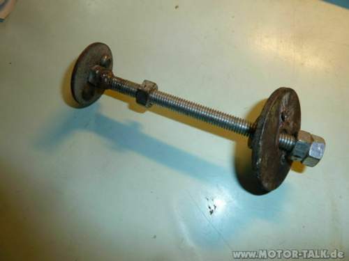

Zum Rückdrehen des Bremskolbens hatte ich mir dieses schöne Werkzeug gebaut:
P1010461
