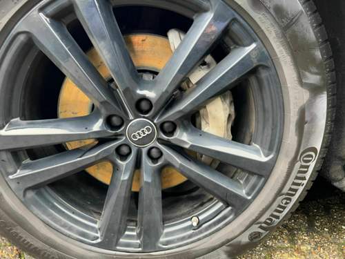

Meine vorher blanken Scheiben 1h nach der Hochdruckreiniger Wäsche..
A0f84c35-1ab6-4bc8-b3e4-f3f5150971ad
Gold im Bremsscheiben-Premiumwerkstoff. Heureka🙂
@ferengiman schrieb am 6. Februar 2022 um 06:31:07 Uhr:
Normal .
Hättest du sie danach nochmal richtig heiß und trocken gebremst wäre das so nicht passiert 😉 . Ist halt blankes Stahl . Korrosionsbildung nass feucht und Material kalt .
