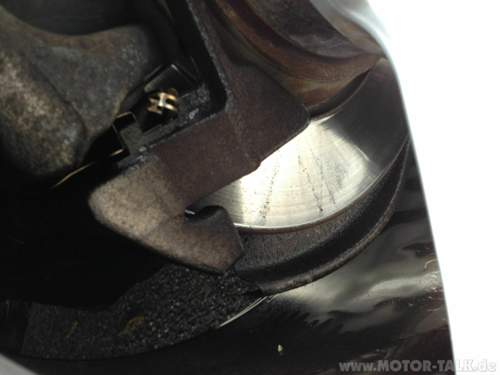

Moin zusammen,
zum Auto:
A4 Avant 2.0 TFSI Quattro mit S-Tronic Bj. 12/2009
Hinten Distanzscheiben (20mm je Seite)
Problem:
Sobald ich mal auf der Autobahn ordentlich Gas gegeben habe schüttelt sich danach das ganze Auto wenn ich nur dran denke zu bremsen :(
Bremsen vorne sind neu, Distanzscheiben vorne sind bereits wegen Unwucht rausgeflogen.
Generell würde ich bei einer Unwucht der Bremsscheiben (hinten dann ja vermutlich..) immer ein "unruhiges" Bremsverhalten erwarten. Oder kann es Temperaturabhängig sein?
Sprich bei langsamer Fahrt und entsprechendem Bremsen werden die Scheiben nicht so heiß und ich spüre die Unwucht nicht und bei schneller Autobahnfahrt und auch mal kräftigeren Bremsmanövern kommen die Scheiben so auf Temperatur, dass die Unwucht spürbar wird?
Danke und Gruß
Marc

Auf den Bremsscheiben hat sich wohl ein Carbidspot gebildet. Der hat eine wesentlich höhere Reibung und jedesmal wenn der Bereich durch die Bremszange läuf,t steigt die Verzögerung an.
Problem dabei ist, dass hier punktuell noch mehr Hitze erzeugt wird, die wiederum die Carbidbildung begünstigt - ein selbstverstärkender Prozess.
Begünstigt wird das durch zwei Umstände:
1. Fahrzeug mit sehr heißer Bremse sofort abstellen, anstatt eine kleine Abkühlrunde zu drehen.
2. Die "Hill-hold"-Funktion der HA-Bremse legt automatisch die Klötze an und presst sie sehr heiß sehr fest gegen die Scheibe.
Bei Punkt 2 sollte man nach scharfer Fahrt vermeiden, dass die elektr. Parkbremse aktiviert wird.
Generell ist es auch problematisch für die Bremse, wenn sehr heiß bis in den Stillstand runtergebremst und dann bei stehendem Fahrzeug der Bremsdruck aufrecht erhalten wird, da es eben dann zu dieser Spotbildung kommen kann.
Mit einer Meßuhr wird man bei der Bremsscheibe keinen Seitenschlag feststellen. Wäre da ein Seitenschlag in einem Umfang, der dieses Verhalten verursachen würde, dann käme das Bremspedal bei jeder Radumdrehung mehrere Zentimeter entgegen.
Einzige Abhilfe: Neue Klötze, neue Scheiben. Nur die Klötze bringt gar nichts, denn das Problem liegt fest eingebrannt auf der Scheibe.
Das nenne ich mal ausführlich! Vielen Dank, das werde ich mal prüfen lassen :)
Wenn man die Scheiben betrachtet fällt einem oft auch an den betroffenen Stellen ein deutlicher Abdruck der Belagumrisse auf, der in Drehrichtung verschwommen ist.
Siehe auch hier: http://www.motor-talk.de/.../...b5-2-5-tdi-bremsscheiben-t4484877.html
Nur die "Tipps" sind allesamt falsch! So etwas entsteht, wenn man sehr heiß bremst und mit unverminderter Kraft bis in den Stillstand das Pedal hält. Jeder kennt doch den Ruck, der dann durch die Bremse geht, wenn die Bremse von Gleit- ind Haftreibung übergeht.
Hier kommt es zu einem exzessiven Temperaturanstieg unter dem Belag und oberhalb kritischer Temperaturen zu der beschriebenen Carbidbildlung (Eisenzementit Fe3C)
