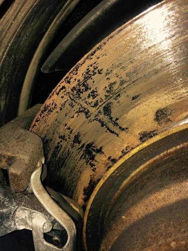

Moin Männers,
Habe gerade große scheiße fest gestellt ^^
Kam von der Autobahn und fuhr über die Autobahn, und hatte dort bei höheren Geschwindigkeiten ein ruppiges wackeln, als wenn die Räder unwucht hätten!!
Wo ich zuhause ankam schaute ich mir die Räder/Bremsen an und stellte mit Bedauern fest das drei der vier bremsscheiben ein normales abfahrbild zeigten nur die Bremse hinten links den Anschein macht keine Bremsvorgang zu haben!
Leichter rost Ansatz!!
Scheiben und Klötze sind noch über 30000km gut ??
Schon einmal Erfahrung mit so einem Problem gehabt??
Vielen vielen Dank im vorraus

Da müsste ja der Bremssattel komplett fest sein, kann ich mir eigentlich nicht vorstellen...
ich würde aber einfach mal beim TÜV, oder bei einer Werkstatt über die Rolle fahren, bevor man andere Maßnahmen einleitet.

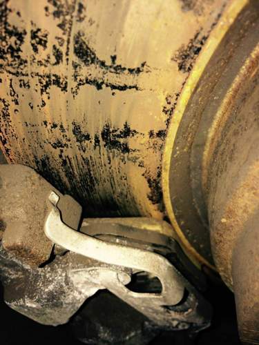

Hier noch zwei Bilder
Bie mir sitzen die Beläge durch Salz fest, ich muß die nur reinigen.

Ich gehe mal davon aus das der Bremskolben defekt ist und fest sitzt.Also ich würde mal paar kilometer fahren und bremsen zwischendurch und dann rechts anhalten und mit den Fingern vorsichtig die Bremscheibe berühren ob sie überhaupt etwas warm ist oder nicht.Und wenn die Bremsscheibe kalt ist ist evtl der Bremskolben kaputt.Also dann heisst es Bremssattel erneuern!

Hochdruckreiniger , ist nicht so eine gute Idee, da spült man alle Trenn- und Gleitmittel von den Kontaktstellen. Und die Bremsleitung aus Gummi, sollte auch nicht mit Hochdruck bearbeitet werden, wenn man die an den Schlauchverbindern, Quetschungen mit Hochdruck aufbröselt, ist der Schaden größer.
Das der Kolben festsitz halte ich nach 4 Jahren für unwahrscheinlich.
Dann hilft wie bei mir nur das reinigen,
Was heißt den hier unwahrscheinlich? Bei den Bildern ist das nicht nur wahrscheinlich, sondern ganz sicher so. Der eine Bremskolben ist fest und bremst einfach nicht mehr. Bei jedem anderen defekt würde mindestens noch eine weitere Scheibe betroffen sein. Die Bremse auseinanderbauen, reinigen und prüfen, dann sieht man ganz schnell was es ist. 1 Stunde Arbeit.

Ist immer noch so. Feststellbremse geht über die Bremsbacken in der kleinen Trommel der Bremsscheiben.
Wie mein Vorposter (dseverse) bereits beschrieben hat, wird die Handbremse über die Trommelbremse in den Bremsscheiben der HA gebremst.
Das Problem des TE könnte, wie bereits heir vermutet, ein festsitzender Bremskolben sein.
@TE
Schau mal nach, ob die Bremsscheibe von innen genauso aussieht. Sollte das der Fall sein sitzt höchstwahrscheinlich der Bremskolben fest.
Sollte aber die Bremsscheibe normal aussehen, also blank, dann sitzt höchstwahrscheinlich nur der Bremssattel fest.

Bin heute ca:150km unterwegs gewesen und habe leichte Verbesserungen feststellen können.
Bin dann noch beim freundlichen vorbei .. Kurz auf die Rolle und Bremsen gecheckt und es war alles im grünen Bereich ??
Er meinte die würden halt bei dem Schnee/Salz schnell mal sehr stark Rost ansetzten kam mir nun trotzdem sehr Spanisch vor da es halt nur bei einer Scheibe war?!
Naja ich behalt es im Auge und hoffe das es sich noch bessert vom Fahrgefühl!
Gerade beim bremsen bekommt man schon ein mulmiges Gefühl!
