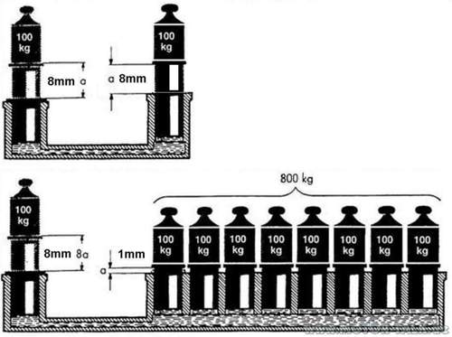

ist eine gute Idee wenn ich meine kleinen Bremsscheiben (286) gegen die größeren (296)
Tausche? Sind bald fällig und mit Anhänger wären die größeren doch besser?
Außer neuen Bremsklötzen sollte doch alles gleich sein.
Kann ich die vom Verwerter holen?
Bye
Weil er von der alten kleinen Anlage auf die neue große umrüsten wollte.
Dann ist die Kolbengröße der Sättel größer und damit wiederum die benötigte Menge Bremsflüssigkeit für den gleichen Hub der Zylinder.
Da der Hauptbremszylinder aber gleich bleibt, verlängert sich hier der Weg.

Mir gehts darum, ob es reicht alles ab den Bremsschläuchen neu zu machen.
Also nicht Bremskraftverstärker und Hauptbremszylindern. Das wäre mir zu teuer.
D.h. neu: Bremsscheibe 296, Bremssättel, Bremsbeläge, Warnkontakte,
Bremsflüssigkeit.
Ja, das reicht schon mal für den Anfang.
Ich habe den BKV und den HBZ beim Omega A gewechselt um die volle Bremswirkung der größeren Bremse zu haben.
Der Pedalweg wird länger dadurch.
Das kann aber knapp hinkommen.
nein von der 286er zur 296 wird dadurch kein pedalweg länger .
Das ist auch beim kleinen A 2.0 nicht so !
Da besteht nur das Problem wenn man zb mit 140 auf der Autobahn bremst und beim Bremsen merkt das man mehr bremsen muß .Dann muß man deutlich stärker nachtreten um die Bremswirkung zu steigern .
Das ist aber auch nur eine gewohnheitssache ..wenn man es mal 2 Tage gefahren ist, ist es vergessen .
Den Umbau kannst du so also machen .
Gruß Thom
Nur Interessenhalber / Verständnishalber nachgefragt, Kurt, wieso bist Du der Meinung, der Pedalweg würde länger ?
Die Bremssättel sind doch Materialmäßig nur für den größeren Bremsscheibendurchmesser konzipiert, d.h. der Umfang vergrößert, der Hub des Radbremszylinders verändert sich doch nicht. Wenn komplett gegen die große Bremse getauscht wird, kann ich mir vorstellen das der Radbremszylinder mehr Volumen hat, so das mehr Bremsflüssigkeit "gepumpt" werden muß ??? Dann könnte ich das nachvollziehen (Pedalweg), und aufgrund des unveränderten Volumens der Druckkammer des BKV verstehen das sich eine "Unterversorgung" durch längeren Pedalweg auswirkt. Das macht dann für mich auch einen Tausch sinnvoll.
Vielleicht unfachmännisch beschrieben, aber von der technischen Funktionsweise her, bin ich doch soweit richtig im Bilde, oder ?
Klär mich mal bitte auf !
