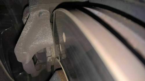

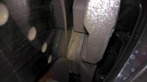

Themenstarteram 4. August 2015 um 17:57
eHier noch zwei Bilder.
So wie ich das sehe, sind die Blöcke wahrscheinlich viel zu hart für die Scheiben; entgegen der Beratung. :(
Oder sind die Turbo Groove wirklich so weicher Stoff, dass ich in Zukunft lieber PowerDisc fahr?
DS Performance / Turbo Groove - HA
DS Performance / Turbo Groove - VA

wo sind den da deine KLötze am Limit ??

und wo sind da die scheiben eingelaufen ?

Wo hab ich denn geschrieben, dass die Scheiben eingelaufen sind? :confused:
Ich hab geschrieben, dass die Scheiben einen höheren Verschleiß als die Blöcke haben.
also wenn die klötze nicht abgefahren und die scheiben nicht eingelaufen sind warum das ganze hier? ich seh ganz normalen verschleiß an deiner bremse.

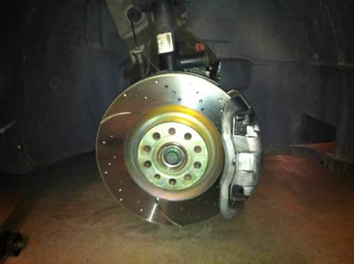

Die Goldschicht ist nur ein Korrosionsschutz, die sich beim erstem Bremsen aus dem Staub macht. Bei den neueren Groove-Produktionen wurde auf Schwarz (http://www.ebcbremsen-profi.de/.../) gewechselt.
Img-5221

Richtig rum montiert sind sie schon, oder? Glaub das war aber nur bei den G88 so, dass sie optisch falsch herum aussehen und die dann einige falsch montieren.

Falsch herum montieren.. an das hab ich gar nicht gedacht aber glaube auch nicht, dass das hier sein kann.
Das Bild 5221 im letzten Beitrag von mir ist VR, wenn das hilft.
Sieht richtig aus. Rein nach Bauchgefühl. Bei den Tarox G88 sind die Riefen genau "falsch rum" verlaufen.
Evtl. ist irgendwo auf der Bremsscheibe ein Pfeil oder mal die Anleitung anschauen. Ich denke aber es sollte passen.
