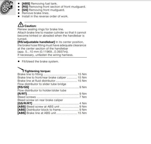

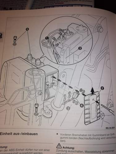

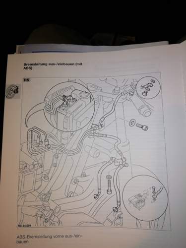

Auf Bildern in der Reparaturanleitung ist davon nichts zu sehen und auch nicht beschrieben, siehe Bilder, was mich doch verunsichert.
Da steht "Bleed screw at ABS unit 9 Nm". Also wird das ABS Modul wohl sowas haben.

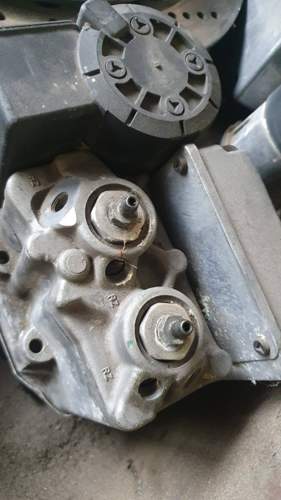

Dort wo die schwarzen Gummikappen drauf sind:
https://rhelectronics.de/.../type-am2
Es sind zwei. Ich gehe mal davon aus, das eins über die Handbremse, das andere über die Fußbremse entlüftet wird. Das in Fahrtrichtung vorne liegende Entlüftungsventil per Handbremse, das andere Fußbremse.
Die sind doch deutlich zu sehen.

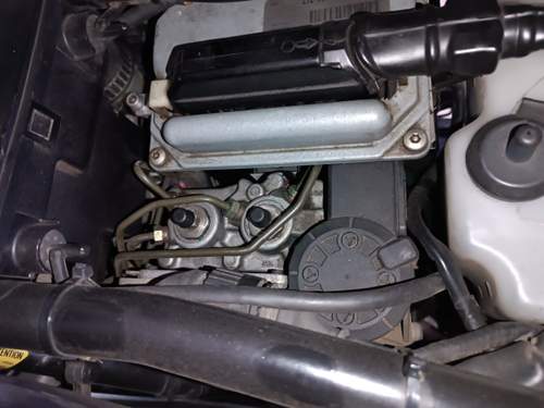

Ich hänge trotzdem ein Foto meiner K 1100 LT an
Viele Dank an Euch, in Naturaufnahmen deutlich zu sehen, auf Zeichnungen nicht wirklich. Und der Tank bei mir ist noch drauf also konnte ich nicht wirklich selbst was sehen.
