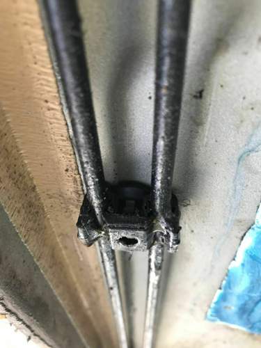

Heute auf der Autobahn hatte ich einen "schreckhaften Moment", ich musste etwas stärker bremsen leider ging das Bremspedal zur hälfte in leere...dann die Meldung "Bremsflüssigkeitsstand prüfen!
Gesagt, getan. Der Behälter ist leer! Die Flüssigkeit läuft schon unter dem Fahrzeug raus.

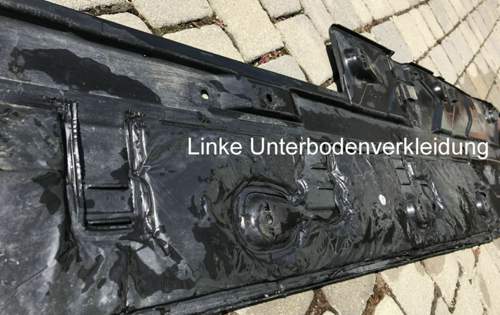

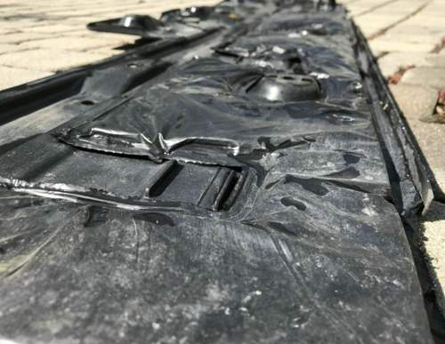

Die Verkleidung abgebaut und mal nach geschaut:
E-Klasse Cabrio Bj. 2012 78.000Km gelaufen, Garagenwagen der nur bei "schön Wetter" gefahren wird.
Mein Frage: Habe ich jetzt das beste oder nichts bekommen?
So, ich habe jetzt alles selbst repariert.
Hat mich keine € 30,- an Material gekostet.
Aber abgeschlossen ist das Thema noch nicht, Briefe an KBA und Presse sind auch raus!

Unbedingt beim freundlichen vorsprechen! Im W204 Forum gibt es einen ellenlangen Thread zu dem Thema verrostete Bremsleitungen.
War bei unserem (ehemaligen) 2009er C300 auch ein - immerhin durch mich und den TÜV-Prüfer rechtzeitig erkanntes - Problem, und es wurde auf Kulanz geregelt.

Kannte das Problem auch vom mitlesen in den anderen Baureihen, da hieß es im Tenor, die Bremsleitungen gammeln in den Haltern wg. Scheuerstellen, das wird hier in den Bildern eindeutig widerlegt.

Wenn du es selber nicht wechseln kannst würde ich es in einer freien Werkstatt machen lassen sonst wirst du arm. Material ist billig aber sehr zeitaufwendig da die Leitungen selber gebogen werden müssen. Da gibts nix fertiges zu Kaufen.

Der "freundliche" hatte mir schon ein nettes Angebot von € 2000,- + Mwst. gemacht.
Ich hab 20€ gezahlt. Die Leitungen bekommst du komplett für das ganze Auto für 50€.
Ich würde auch immer nur ein Teil wechseln einfach vom Bremssattel bis dahin wo die Leitung wieder gut ist und an einer guten Stelle verbinden.
Ja, das habe ich auch vor.
