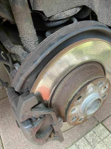

ich habe mal ne Frage: Wie weit fahren die Kolben der el. FSB zurück wenn man sie via VCDS/Tester öffnet?
Fahren sie in die Stellung der geöffneten FSB oder fahren sie noch weiter auf?
Bei mir lasen sie sich nach dem zurückfahren nicht mit dem Kolbenrücksteller zurückdrücken...
Hat jemand nen Erfahrungsbericht/Infos?

bei allen modellen mit der elektronischen parkbremse genügt es hinten, den kolben erst per tester und dann per herkömmlichen bremskolbenzurückdrücker zurückzudrücken.
da muss nichts gedreht werden, einleuchtend wird dies vor allem dann, wen man so eint eil mal zerlegt hat.

Mit dem vcds testet fährt man nur den einen kleinen schwarzen Zylinder aus Plastik zurück. Der ist nur für die Handbremse. Den eigentlichen bremszylinder für die Fußbremse, der muss an der Hinterachse reigedrückt und rechtsrum reingedreht werden. Erst dann bewegt der sich wieder rein. Der originale bremskolbenrücksteller hat extra solche Nasen, und der Kolben Einkerbungen damit der sich mit dreht. Dies mit dem drücken und drehen, ist bei Audi und Vw nur bei der Hinterachse so. Vorne ist es ganz normal, nur zurückdrücken, ohne drehen. Glaubs mir habe schon einige bremsen bei VAG Fahrzeugen gewechselt und hinten war es immer so. Drehen und drücken. Ich hoffe das war jetzt ausdrücklich genug.

Hab gestern meine bremsen gemacht. Auch hinten. Trotz kerben braucht man den kolben nicht drehen!
So steht es auch im werkstatthandbuch. Hab die am anfang erst gedreht und gedrückt (mit werkzeug, weil es hier so beschrieben war), dann aber bemerkt dass man gar nicht drehen braucht.
Alle andere VAGler die ich kenne mussen schon reingedreht werden. (deshalb habe ich auch das werkzeug).
am 13. Juni 2011 um 23:00
Man muss die Kolben hinten bei allen Modellen mit elektrischer Parkbremse nicht drehen. Ich hab das mehr als nur einmal gemacht. Drehen ist nur bei den Modellen mit selbstnachstellender HANDbremse nötig. Die Sättel mit elektrischer Feststellbremse sind nicht selbstnachstellend.

Stimmt, aber wenn sich der Kolben mitdreht muß darauf geachtet werden, daß die Dichtmanschette nicht im Laufe der Zeit "angeklebt" hat - man könnte sie sonst beschädigen.
am 14. Juni 2011 um 10:39
Als ich noch kein VCDS hatte hab ich es auch so geschafft.
Stecker vom Motor gelöst, Kappe geöffnet und mit einem Vielzahn den Kolben zurückgedreht.
Gab nie Probleme auch nicht beim TÜV.
Hatte auch anfangs gedacht das dann das System nicht weiß wo der Nullpunkt ist oder wo er sich gerade befindet.
War nicht der Fall
