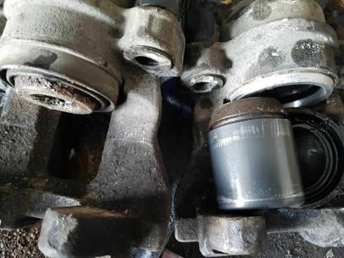

Hallo zusammen, ich habe hinten komplett neue Bremsverschleißteile montiert und besonders die Beifahrerseite lief etwas schwergängig und die Felge wurde wärmer als normal, aber auch die Fahrerseite war auffällig.
Kolben korrodiert, dachte ich, kann ja mal vorkommen, also hab ich jetzt noch beide Sättel samt den Schläuchen erneuert und es funktioniert wieder alles wie es soll.
Dann habe ich jetzt mal der Neugierde wegen einen Sattel zerlegt und finde nichts daran? Konnte den Kolben auch händisch wieder einführen und zurück drücken. Hat jemand eine Idee was das Problem sein könnte?
Bremssattel hi.
Im zusammengebauten Zustand zwischen Kolben und Gummi mit einer Insulinspritze etwas Kriechöl einfügen , dann sind / werden die wieder gängig. Und hin und wieder etwas fester bremsen. Der hat hinten nur 30% . Wir hatten einen Fahrer ( Taxi ) , da musste ich jedes Jahr zum TÜV die Prozedur mit dem Kriechöl machen, weil der nicht gebremst hat. Waren immer fest . Viel Glück

Schau dir die Riefen auf dem Kolben an, hat da nix zu suchen.

Die Passstifte sind Edelstahl, da korrodiert nichts, außerdem hab ich die natürlich sauber gemacht und mit Bremszylinderpaste geschmiert. Schwergängige Beläge sind auch ausgeschlossen, weil erstens neu und zweitens natürlich auch sauber gemacht und mit Keramikpaste eingesetzt. Bis auf die Ankerbleche und die Radnabe hinten ist alles komplett neu, auch die Parkbremse.
Es kann eigentlich wirklich nur an den Riefen liegen, wobei das eher wie abgewetzte Beschichtung aussieht. Mit dem Daumennagel ist auch nichts fühlbar.

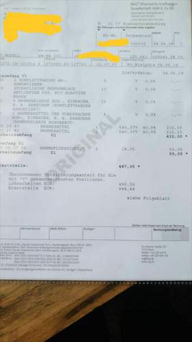

Die Kuriosität ist, das ich mit den Zangen nur wenig mehr bezahlt habe, als wenn ich nur die Scheiben und Beläge hätte wechseln lassen. Der Grund heißt Junge Sterne Garantie. Da ich die JS-Garantie immer wieder habe verlängern lassen und das inzwischen bis zum 12. Jahr möglich ist, ist folgende Situation eingetreten.
Hätte ich nur Scheiben und Beläge tauschen lassen, hätte ich knapp 700 € allein für das Material bezahlt. Den Arbeitslohn würde ich auf knapp 300 € schätzen.
Da die JS-Garantie aber immer den kompletten Arbeitslohn übernimmt, habe ich zusätzlich zu Scheiben und Belägen 40% von den Zangen bezahlen müssen und die Bremsflüssigkeit. Das ergab eine Endsumme von ungefähr 1100 €. Hätte ich die Versicherung nicht gehabt, wären vermutlich 2700 € fällig gewesen.
Anbei ein Foto des Kostenvoranschlages, die Endrechnung habe ich nicht fotografiert und da ich zur Zeit aus beruflichen Gründen in Italien bin, kann ich auch nicht darauf zugreifen. Aber das meiste geht daraus hervor.
