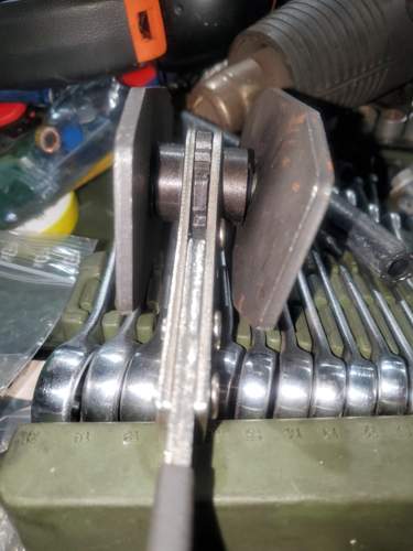

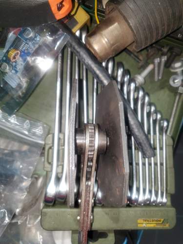

also bei den 6 Kolben Sätteln setze ich keine Schraubzwinge auf den lackierten Sattel :eek: Das würde auch mit anderem Schutz nicht so toll sein. Da sind dann diese Ratschen schon brauchbar aber da fummelt man auch 4 mal bis die Kolben da sind, wo die hin sollen. Mein Teil ist schon ausgelutscht nach einem Jahr. Die Platten sind auch leicht verbogen. anbei Fotos. kA ob die anderen Hersteller wie BGS und KS Tools auch so sind bei diesen Ratschen.

Viel besser als mit der China Ratsche. Die Platten hatte ich am China Teil noch mit WIG an die Gewindestücke geschweißt. Jetzt ist das auch nicht mehr so wackelig, aber dennoch bleibt es ein Teil, was etwas Nachhilfe beim drücken benötigt, damit die Ratsche auch wie eine Ratsche funktioniert.
Ich bleibe daher bei dem KS Tools Werkzeug für Mehrkolben Sättel und BGS für Schwimmsattel.
