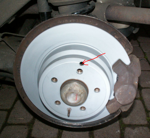

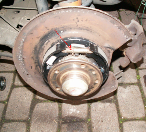

Nicht vergessen nach den Handbremsbelägen zu schauen, die lösen sich gerne mal von der Backe
