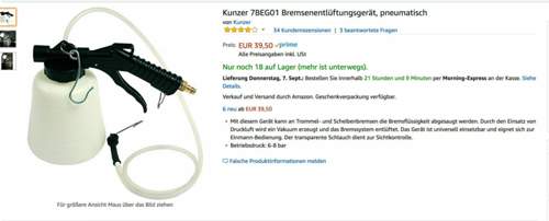

Um das ganze Bremssystem völlig neu und ohne jegliche Lufteinschlüsse mit DOT 4 zu befüllen, empfehle ich dir das Kunzer Bremsenentlüftungsgerät von Amazon.
Hier wird mittels Unterdruck die gesamte alte DOT 4 herausgesaugt und die frische Bremsfl. wird oben in den Vorratsbehälter immer wieder aufgefüllt ... bis die alte dunkle Brühe vollst. sich im Plastebehälter befindet.
Entlüfterschraube fest verschließen und der Bremshebel sollte mit sehr geringen Spiel fest und hart die Bremsbacken betätigen.

Es ist schön so ein Gerät zu haben,aber ich würde ihn mir nicht holen für ca.40€ um alle 2-3 Jahre ein paar ml zu tauschen.Bei mehreren Fahrzeugen mit Auto ist es vollkommen ok.

Ich hab sowas mit Hand-Vacuumpumpe, da braucht man nicht noch einen Kompressor !
