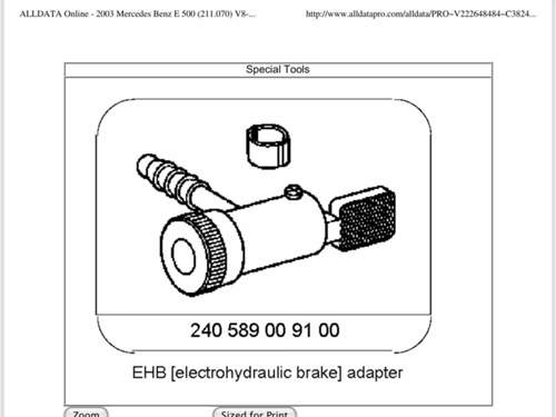

Gerne würd dich kommende Woche die Bremsleitungen hinten wechseln und die Bremsflüssigkeit wechseln.
Lt. WIS sollte für den Ablass der Bremsflüssigkeit am Leitungsnippel einen MB gesonderten sog. EHB- Adapter verwendet werden, da um die 100 bar von der SBC zu erwarten ist. ( siehe Foto)
Gibt es aus eurer Erfahrung eine andere Alternative als diesen gesonderten Adapter?
Danke für eure Hilfestellung

SD ist vorhanden, jedoch keinen Adapter für den Bremsnippel.
Hat jemand eine Idee für eine Alternative?

Da braucht man keinen Adapter, vorne ein Entlüftungsgerät mit 2 bar und auf die Nippel steckst einen Schlauch und das andere Ende in eine Plastikflasche. Natürlich beim entlüften sollte einer den Schlauch festhalten. Dann eben das Programm bzw die Entlüftung nach Vorgabe durchspielen und fertig. Hinten rechts kann es sein das da 2 mal ran musst, sagt die SD dir aber bei der Druckprüfung. Fertig.

Mit Flasche und Schlauch hab ich's auch immer gemacht, nur eben noch nicht mit SBC daher wollte ich es vorher mal abklären, Danke

Hab es letzte Woche erst bei einem Bekannten genau so gemacht . Mit 2 Mann kein Thema , einer mit Laptop vorne wo auch der Druckbehälter ist und der andere mit Flasche und 10 er Schlüssel entlüftet. Ich hab das auch schon mal ganz ohne Software gemacht , aber das ist sehr mühsam da immer hi rechts Luft kam und man 4-5 mal da bei musste bei laufendem Motor auf der Bühne.
Ist mit der SD angenehm zu machen ......
