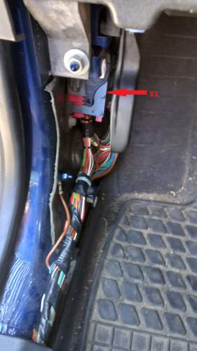

bei meinem Opel Vectra c cc 1.8 L/140 PS Motor Z18XER spinnen die Bremslichter. Wenn der Motor läuft und ich bremse, leuchten alle drei Bremslampen mehrer Sekunden nach oder gehen überhaupt nicht mehr aus. Zündung ausschalten und Motor wieder an sind sie aus. Betätige ich wieder die Bremse,das gleiche Spiel von vorn. Bei ausgeschalteter Zündung verhalten sich die Bremslichter normal.
Bremslichtschalter wurde gewechselt. Hat nichts gebracht. Sicherungen habe ich überprüft. Die legendere F15 (10A) im Motorraum gibt es bei meinem Opel nicht ! Rückleuchten im Heck überprüft. Habe Messungen an XR2 (REC) Pin C1 durchgeführt.
Zündung aus Bremspedal nicht getreten: 1,3V Pedal getreten: 11,6V (Akku nicht mehr ganz voll)
Motor an Bremspedal nicht getreten: 1,3V Pedal getreten: 12,4V Bremslichtlampen leuchten sporadisch nach oder gehen garnicht aus.
Je länger ich das Bremspedal drücke,umso länger leuchten sie nach.
Spannung an C1 schaltet ganz normal. Sobald ich das Pedal loslasse liegen 1,3V an.
Dann habe ich F16 (5A für ABS )entfernt. Motor ruckelt in dem unteren Drehzahlbereich (warscheinlich Notprogramm) und der Tacho geht
nicht mehr. Aber Bremslicht funktioniert tadellos. Kein nachleuchten mehr. Spannungen bei gedrückten Pedal wie oben. Bei nicht gedrückten Pedal: 0,9-1,0V
Was kann ich als nächstes prüfen?
Ich bitte um euere Hilfe.
Bekommt das REC beim Bremsen noch ein zusätzliches Signal auf einen anderen Pin oder Stecker?

Batterie abklemmen
Motorraum oben rechts.... absblock....stecker ab und mit kontaktspray fluten.... wieder drauf
Batterie anklemmen....testen
Themenstarteram 28. April 2023 um 17:18
Danke für die Antwort. Wenn du den auf dem Bild meinst, den habe ich schon "geflutet". Ohne Erfolg.

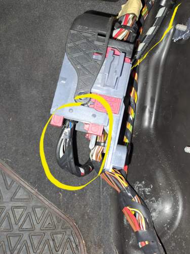

Themenstarteram 12. Mai 2023 um 19:48
Habe heute das UEC ausgebaut und zerlegt. Alle Sicherungskontakte mit dem Glaspinsel gereinigt.Die Kontakte an den Sicherungen waren alle bräunlich angelaufen.Relaiskontakte sahen alle super aus. Ein Steckkontakt war grau belegt (der auf dem Foto). Alle Steckkontakte mit Kontaktspray behandelt. Das Innenleben (LP) war trocken und sauber.
Alles wieder ohne Probleme zusammen-und eingebaut. Mehrere Bremsproben gemacht (2 Personen),bis jetzt war alles okey.
Mal sehen ob das so bleibt.
Übrigens habe ich beim FOH meinen Securitycode und Schlüsselcode angefordert. Ich habe nie einen beim Kauf (gebraucht) dazu bekommen. Hat stolze 39,90 Euronen gekostet!
20230512
