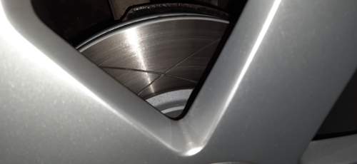

musste am Golf 4 hinten neue Sättel einbauen. Bremspedal war leicht gedrückt mit einem Stück Holz damit die Leitung nicht leer läuft. Scheiben und Beläge sind neu. Mehrfach entlüftet mit einem Bremsenentlüftungsgerät. Mindestens 1,5l. Vorratsbehälter war nie leer. Beim TÜV waren die Bremswerte ok.
Aber Pedal schwammig und gibt ein Stück nach. Handbremse ok (4 Zähne).
Kann nur Luft sein. Wie kriege ich die raus?

Ich gehe davon aus, dass die Zubehörsättel innen anders gegossen sind als die originalen und dadurch in Einbaulage innen ein Luftsack entsteht den du nicht von oben nach unten weggespült bekommst. Wenn du den Entlüftungsnippel als Einfühlstelle mittels großvolumiger Spritze über den Entlüftungsschauch rückwärts befüllst, ist die Chance größer die Luft aus so einem Luftsack wegzudrücken.
Ja sind Zubehörsättel. Ich werde die Sättel zum entlüften hochhalten und drehen.
Ansonsten kommt die Pumpmethode zur Anwendung. Das mit dem leicht Drücken des Pedals ist nur zum nicht Leerlaufen der Leitung bei der Montage. Kann mir nicht vorstellen das da Luft rein kommt.

Während des Entlüftens mehrmals den Umlenkhebel der Handbremse oder die Handbremse selber betätigen.
An der inneren Mechanik verfängt sich quasi immer Restluft die man so "los rüttelt", fertig.

Das Bremspedal ist üblicherweise nach jedem Belag/Scheibenwechsel immer erstmal relativ "teigig" - völlig unabhängig ob da noch Luft drin ist oder nicht bzw. ob ein Sattel ab war.
Das hat einen ganz simplen Grund: die Oberflächen sind einfach noch nicht aneinander angelichen.
Beim Druck aufs Pedal liegt nur ein kleiner Teil der Reibfläche vollständig an, das "MaterialGebirge" auf der Belagoberfläche wird komprimiert & die Scheibe selber hat noch nicht nicht die axiale Toleranz wie im späteren Betrieb.
nach 50-150 Km je nach Bremshäufigkeit kommt das alte Pedalgefühl wieder. Also wenn korrekt entlüftet wurde nicht verrückt machen.😉

Ich habe mehr als genug Sättel getauscht um das sagen zu können. Besonders VAG-Sättel sind da "anfällig" für dass sich Luft in/um der inneren Handbremsmechnik verfängt, die man eben so raus bekommt.
Ist doch der Behälter (versehentlich) leer gelaufen, ist nun Luft im ABS und die kriegt man quasi nur mit einen Tester raus gerüttelt. Aber das scheint dem TE nach ja nicht passiert zu sein, durch das vorsorgliche Pedal festsetzen.
@garrettv8
Da hast du recht, das ist sicher auch ein möglicher Faktor. Aber der TE ist doch schon gefahren bzw war bei der HU. Für`s "Einschleifen" reichen einige KM mit mehrmaligen starken Bremsen, wenn überhaupt. Das reicht aus um ein normales Pedalgefühl zu haben. Auch wenn die Beläge noch nicht wirklich zu 100% anliegen.
Ich sage: da ist noch Luft im Sattel. Eine kleine Blase reicht aus um ein schwammiges Gefühl zu haben 😉
