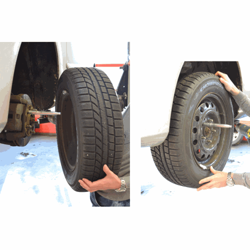

P.S. kann jedem Eigenwechsler auch dieses Tool im Bild Anhang nahelegen welches bei Audi zum Bordwerkzeug zugehörig ist.
Hierbei lassen sich die mittlerweile doch sehr schweren Felgen ohne Kollision mit Bremsblech oder Scheibe montieren
Gruß Pfanni
