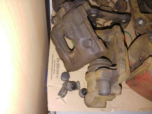

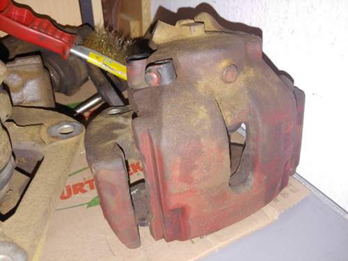

Hallo Leute,
habe mir eine Bremsanlage von nem 330ci besorgt. Hat jemand mal Tipps wie der eingefressene Dreck abgeht?
Habe es erst mit Bremsenreiniger versucht und als es nicht ging mit Spülmittel und einem Schwamm. Das hat schon sehr viel geholfen. Danach mit Hochdruck gereinigt und nun ist der eingefresse Schmutz noch dran.
Hat jemand mal ne Ahnung wie das abgeht? Revidiert werden die Teile auch. Aber erst nach dem Lackieren.
Edit: Drahtbürste wäre mein nächster Schritt. Aber Tipps fürs einweichen damit es einfacher abgeht?

Sandstrahlen würde ich sagen

hallo,
also, mit ner (elektrischen) Drahtbürste werden die sicherlich wieder wie neu
good lack
Hab meine co2 strahlen lassen,alles Blitzsauber nichts beschädigt und hat 50€ gekostet.Ausserdem hängt dann kein Sand oder Abrieb in den Dichtungen .

Am besten zerlegen und dann strahlen mit Glasperlen danach Lackieren und wieder zusammenbauen.Beim Lackieren darauf achten das keine Farbe zwischen den Befestigungspunkten gelangt,sonst liegen die Teile nicht mehr Plan an.

Werde mich mal morgen erkundigen zwecks Strahlen lassen. Wenn es nur 50 Euro sind brauch ich mir diesen Stress nicht antun.
Das stimmt dann sind die 50€ gut angelegt und besser geht es eigentlich nicht.

Kurze Rückmeldung. Habe einen Strahler bei mir um die Ecke gefunden. Da er aber etwas ausgebucht ist, kriege ich alle 4 für 30 Euro am Ende nächster Woche gestrahlt.
