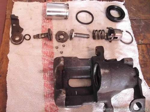

Hallo leute.
Am golf 4 1.6 sr von meiner mutter ist hinten rechts der bremssattel undicht. Die flüssigkeit drückt sich zwischen kolben und dichtgummi raus. Der kolben selbst ist noch beweglich.
Leider kann ich keine Anleitung zum überholen finden, die ich mir vorab mal anschauen könnte.
Könnt ihr mir weiterhelfen?

Wenn es ein Alu Bremssattel ist, dann besser beide austauschen. Speziell wenn das Seil der Handbremse auch an diesem eingehakt ist. Denn ist der Lack ab korodiert es. Besser austauschen und dann neue Bremsflüssigkeit druff.
Link Zum Thema
Würde ich auch sagen: Mach mindestens den einen Sattel neu.
Sattel kostet im Austausch ca,80€,kann man selbst wechseln,oder im Bekanntenkreis fragen, Gruß Klaus
Wenn du eh nicht weißt wie du ihn überholen kannst solltest nicht dabei gehen und ihn gegen einen neuen tauschen. Wie dir schon geraten wurde.
Ich habe meine hinteren Bremssättel selbst überholt..dh.den Kolbenring und die Manschette gewechselt..ca.6 Euro...neu kostet ein Bremssattel bei eBay ca.30 Euro

Also ich bin ein erfahrener hobbyschrauber. Ich hab aber mit dem bremssattel vom golf 4 keine erfahrungen. Ich bräuchte nur mal eine Anleitung wie das gemacht wird.
Oder macht es mehr sinn den sattel komplett auszutauschen?!?
Alles hängt von der Oberfläche der gezogenen Bremskolben ab... es gibt auch die Bremskolben als Ersatzteil zu kaufen..Anleitungen gibt es massig bei YouTube..
Das Entlüften ist nachher ein wenig ungewöhnlich..ansonsten alles machbar..wenn man die dahinter stehende Technik versteht..

Ok.
In dem Fall macht es Sinn, die kompletten Sättel auszutauschen. Es gibt zwar Reparatursätze für die Bremssättel, im Endeffekt ist ein regenerierter Bremssattel für diesen Fahrzeugtyp die bessere (auch für die Zukunft) Variante...

Suche als erstes bei eBay & Co nach neuem Bremssattel nach Schlüsselnummer und Bremssattelherstellertyp...bei 30 Euro lohnt die selbständige Bremssattelinstandsätzung einer Seite tatsächlichen nicht wirklich
Anleitungen findest du massig bei YouTube..
