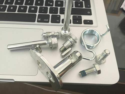

Bin grad über den hinteren Bremssätteln. Ausgebaut, komplett zerlegt, begutachtet, entrostet und mit schwarzem Bremssattellack eingepinselt.
Da die Handbremse schwergängig war und das beim C4 meist ja nicht an den Seilen, sondern an nem defektem Simmering liegt, wodurch die Mechanik im Bremssattel dann anrostet, will ich diesen natürlich tauschen. Direkt als Ersatzteil gibt es den leider nicht. Und einen richtigen Reparatursatz gibt es ja bei freundlichen auch nicht. Nun hab ich aber wieder ein Bild entdeckt... Ein Reparaursatz von TOPRAN.
Hat den schon einer verbaut?

einen solchen Werkzeugsatz mit Zange gibt es zum Beispiel bei www.tool-is.com/product/72579 für 59,- Euro, die Anschaffung rechnet sich für den Hobbyschrauber also eher nicht.
Zur Not und mit viel Zeit funktioniert die Montage auch mit normalem Werkzeug. Es ist jedoch damit zu rechnen, dass einem das ganze Gedöns zigmal um die Ohren fliegt. Ich habe es einmal so gemacht - meine Flüche waren noch 20 KM weiter zu hören.
Nie wieder! Da schicke ich die Sättel lieber zu Stummel zur Reparatur. Für den Preis mache ich das nicht selbst.

Dichtungen und Simmering erneuert?

Habe übrigens mal Wellendichtringe bestellt.
Kann aber erst morgen die genaue Nummer sagen.
Hat mir mein hier rausgesucht. Stammen aus irgendeinem Getriebe.
16x24x6 statt 6,5 , das müsste noch gehen, ansonsten gibts aus einem Pologetriebe noch 15X24x7
Dazu nen Dichtsatz von Bosch und die Sättel müssten wieder dicht sein...
