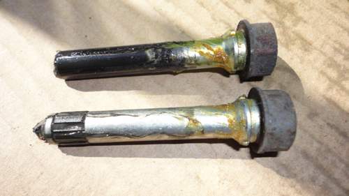

Es darf nur Lithium Fett an den Gummis dran.
Als alternative kannst du die Gummis weglassen und einfach mehr Fett gegen das rappeln und klappern verwenden.
Habe ich damals so gemacht auf die schnelle, weil bei meinem Corsa D die Bremsen heiß gelaufen waren.

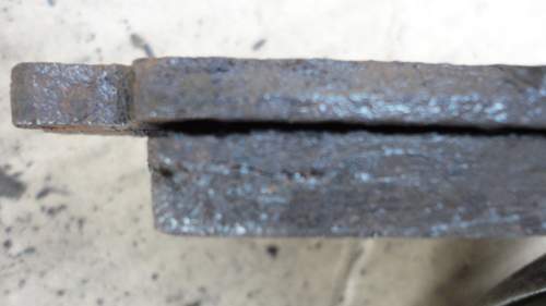

Sah dann so aus.
Der Belag hatte sich zusätzlich noch von der Trägerplatte gelöst.
Verursacher war der Vorbesitzer.
Dsc01705
Dsc01673-fileminimizer
Dsc01704

Zuerst muss ich sagen sahen die Bolzen bei mir richtig verkrustet aus. Gummiabrieb dran und Rost. Habe ich dann gesäubert und ein Nischen geschmiergelt. Das schlechte Ergebnis sah ich dann nach der zweiten Demontage. Die müssen neu. Warte noch auf Zustellung ;) genommen habe ich mein Fett für die Lebensmittelindustrie. War auch Murks. Dann hatte ich mal Sprühoel auch aus der Branche. Fluppte alles zuerst. Aber ich denke mittlerweile ich brauche neue Gummis und Bolzen.
Wie wechselt man die Gummis? Einfach die schmale Seite durch den Sattel ???

Foto anbei

Die Bremsscheibe schaut soweit gut aus.
