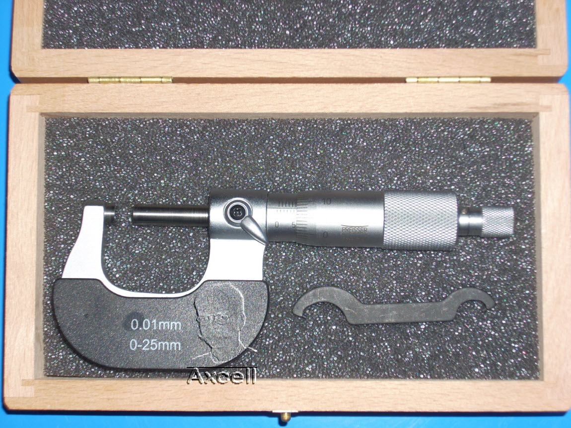

wollte gestern meine Bremsscheiben messen. Vorne ging´s ganz gut. Habe einen Messschieber benutzt und zwei Münzem drunter gelegt, damit der rostigen Grat außen an der Scheibe die Messung nicht verfälscht. An der hinteren Scheibe ist aber so eine Art runde Kappe rings um die Scheibe angebracht, der die Scheibe von hinten verdeckt. Nahe am Bremssattel kommt man zwar gerade noch mit dem Messschieber hinter aber das mit den Münzen ging einfach nicht. Muss man die Scheibe ausbauen, um sie zu messen oder bekommt man die Kappe irgendwie ab?

Diese von Dir benannte 'runde Kappe" ist das Abdeckblech oder auch Spritzschutzblech.
Es gibt spezelle Bremsscheiben-Mess-Schieber.
Diese sind recht teuer. Benutze deshalb selbst eine Messschraube.
Brauchst hierzu an der Hinterachse nur das Rad demontieren, nicht die Bremsscheibe.
Oberhalb des Bremssattels kann man das Messwerkzeug ansetzen. Hier ist eine Auskerbung im Abdeckblech.
Die Fühlerblattlehre im Bild ist jetzt nicht gemeint. ;)
Gruß Axcell

Ja, der Bremsscheiben-Messschieber ist wirklich zu teuer. Ein normaler Messschieber ist ja vorhanden. Deshalb ja der Kniff mit den Münzen. Aber die Münzen bekomme ich halt nicht zusammen mit dem Messschieber durch die kleine Aussparung des Abdeckblechs hinter die Scheibe. Und die Finger müssen auch noch dazwischen, um die Münzen zu halten. Das haut so einfach nicht hin.

Wenn's nichts kosten soll:
Kleb doch einfach 2 Nasen an den Messschieber.
So hast du einen ungefähren Anhaltspunkt.
Kleber sollte eigentlich in jedem Haushalt vorhanden sein. ;)
Gruß Axcell

Nuja, ich möchte den Messschieber nicht mit Kleber einschmieren. Ist zwar ein einfacher aber doch hochweritger Messschieber. Mir ist eben auch eine Idee gekommen. Vielleicht könnte man eine Art Schuh über die Gabeln des Messschiebers stecken, der wie eine Nase wirkt. Mal schauen, was die Grabbelkiste so hergibt...
Ungefähr so wie im Bild.
