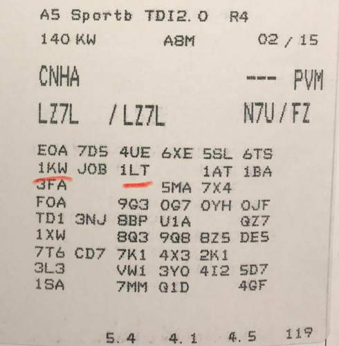

Laut PR Nummer passt sie in mein System. Allerdings kenne ich hier halt nur den Namen BREMBO. Habe leider keinerlei Erfahrung mit der Marke oder anderen Herstellern.
Gerne kann ich auch ein Foto der PR Nummern hochladen, wenn euch das Hilft.

Mahlzeit liebe Kollegen
Ich brauche neue Bremsen komplett vorne und hinten,,,Problem ist finde die pr-nummern nicht,, Normalerweise ist es im Service Heft oder im Kofferraum Geklebt,,,bei mir leider garnichts ,,,Serviceheft besitze ich nicht da alles über Bordcomputer geht,, frage kann mir jemand helfen wie ich Fündig werden kann.
Lg
Details zu deinem A4 wären ganz gut (Motor, Baujahr, Leistung, ..). Evtl kann daraus jemand einen Hinweis geben. Alternativ zu Audi fahren und über die VIN (steht in der Zulassung oder an der Windschutzscheibe) bei Audi direkt diese Daten ermitteln lassen. Musst ja dort am Ende nicht kaufen.
Also es ist ein Audi A5 Sportback bj 2016 190ps
2.0 TDI
