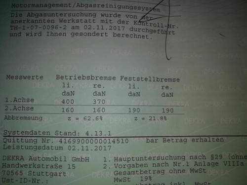

Moin,
hatte auf meinem V70 ATE Scheiben und Klötze , waren nach 65000 km kaum abgenutzt (95 % Autobahn ) , günstig und gut .
Die "originalen Volvo Bremsscheiben" werden auch von irgendeinem Zulieferer hergestellt .
und die Bremswerte waren auch ok

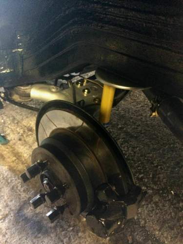

Ich fahre Brembo vorne und hinten und bin super zufrieden , würde ich jederzeit wieder verbauen .
