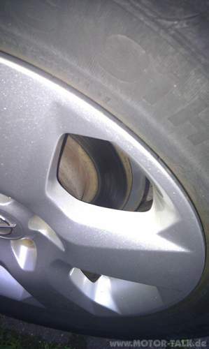

wir sind neu hier und würden uns über einen Rat sehr freuen. Die Suche bei Google oder hier im Forum hat nichts für uns ergeben.
Bei unserem ASTRA H sind an den Bremsscheiben hinten bereits in den ersten paar tausend Kilometern Riefen aufgefallen, die aber nicht gleichmäßig über die Scheibe verteilt sind, sondern zum äußeren Rand der Scheibe tiefer werden. Der Wagen wird normal in der Stadt und auf der Autobahn bewegt.
Ich gehe davon aus, daß die Beläge durch die Kolben(?) "oben" stärker als "unten" angedrückt werden. Allerdings halten wir das nicht für normal.
Anbei Bilder der rechten und der linken Scheibe, mit vergleichbarem Tragbild.
Das fing recht früh an und der FOH hatte sich das zwar angesehen, wollte aber erst bei der ersten Inspektion genauer prüfen.
Ein Mitarbeiter einer KFZ-Prüfstelle kannte das Bild und sagte, es wäre ein bei Opel bekanntes Problem.
Der FOH hatte den Wagen jetzt zur 1. Jahresinspektion bei ca. 10tkm und wurde bei Fahrzeugabgabe aufgefordert, sich das nun genauer anzusehen. Es wurde aber nicht besonders geprüft und war bei Abholung nicht möglich zu diskutieren.
DIE FRAGE:
Ist das normal oder handelt es sich hier um ein (bekanntes?) Problem, daß behoben werden sollte?
Dank und Gruß,
Apfelpflücker

da wird wohl der schwimmsattel an den schwimmelementen verkanten und geht fest.... war beim t98 scho ne krankheit und is zumindest einigen opelmechanikern bekannt...

da der Wagen das kurz nach der Neuauslieferung hatte, dürften die schwimmenden Träger der Sättel kaum jetzt schon fest sein oder verkanten? Und vermutlich auch nicht gleichzeitig auf beiden Seiten, oder?
Wir zweifeln halt daran, daß bei so frühem Auftreten von derart tiefen Riefen die Beläge / Scheiben bis 50tkm oder mehr halten werden.

Das ist recht normal da die Bremsverteilung vorne hinten ca.70 /30 % beträgt. Abhilfe kann man durch gelegentliches starkes Bremsen ( natürlich nur bei freier Strecke ) selbst schaffen. Wir bremsen halt meist nur zu leicht, aber das System ist auch auf Notbremsen ausgelegt und so wird die Hinterachse im normalen Betrieb zu wenig gefordert.
Gruß Dirk
Nene, normal ist das nicht, nicht in dem Ausmaße.
Vielleicht kann man es auf dem Foto erkennen, die sehr sehr starken Riefen ziehen sich irgendwann über die ganze Scheibe.

Leichte Riefen enstehen auch durch die Beläge selbst weil das Material nicht an jeder Stelle gleich ist, verklemmt sich noch ein Steinchen zwischen Belag und Bremsscheibe werden die noch größer. Kommt jetzt noch nur geringer Bremsdruck wie an der Hinterachse hinzu sehen die bei allen Fahrzeugen egal welches Modell und Marke so aus.
Optisch unauffälliger wirds wenn stärker gebremst wird, schaut euch mal die vorderen Bremsscheiben an, auch die sind nicht absolut eben. Es sammelt sich nur kein Schmutz oder Rost in den Riefen an weil der Bremsdruck viel höher ist.
Wenn der Bremssattel hängt oder die Führung nicht mehr gängig ist, verstärkt sich der Verschleiß oben unten oder auch nur in der Mitte.
