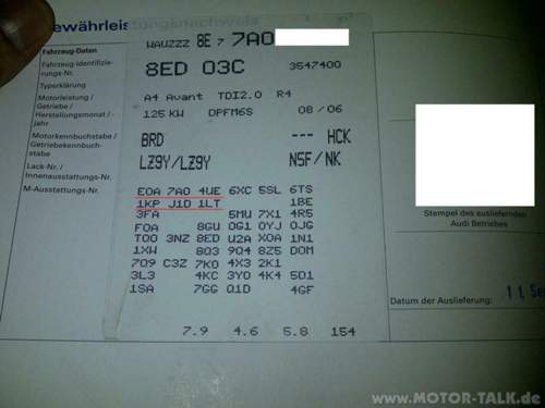

deshalb schau lieber auf die Codes ;)
B7 BJ06 müßte auch für ältere gelten
vorne
1LZ - 280x22mm
1LB,1LE - 288x25mm
1LT,1LF - 312x25mm
1LA,1LC - 320x30mm
1LJ - 345x30mm
hinten
1KD 245x10
1KP 255x12
1KW 288x12
1KE 300x22

Schau mal in dein Serviceheft oder dem Serviceaufkleber unter deiner Rücksitzbank/Kofferraummulde, da stehen die PR-Codes womit du die Größe ganz leicht rausfindest. Und hier sind die möglichen Größen:
HINTEN:
1KD 245er
1KP 255er
1KW 288er
VORNE:
1LA 320er
1LZ 280er
1LC 320er
1LF/1LT 312er
1LB/1LE 288er
1LJ 345er
Und hier noch wie das aussieht:
http://www.ate.de/.../info_prnummern_de.html
