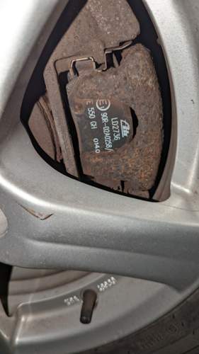

Bei den hier genannten Modellen kannst Du Glück haben und die Scheibengröße steht auf den Bremssätteln drauf.
Geh mal zumindest vorne von innenbelüfteten Scheiben aus,ist Standard.

Themenstarteram 30. Januar 2023 um 19:03
Bremssättel sind auf jeden Fall von ATE. Hab nen XC70 von 2008.. D5, 185 PS. Bekomm ich über den Bremssattel denn die passenden Bremsscheiben raus??
