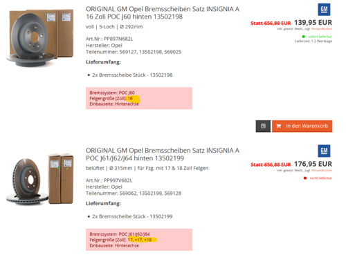

Ich würde nun im Internet Marken Bremsscheiben und Bremsbeläge bestellen. Ich habe nun gesehen, dass es online stets eine Verision für 16 Zoll und eine für 17 Zoll Bremssysteme gibt.
Ich habe auf meinem Insignia vom Vorbesitzer 17 Zoll Alufelgen (Proline), ich gehe also mal davon aus, dass ich die Bremsscheiben für das 17 Zoll Bremssystem kaufen muss, oder?
