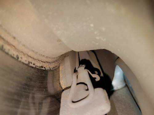

Hallo liebe Gemeinde. Ich möchte die bremsscheiben inkl. bremsbeläge meines corsa b 1.2 Bj. 99 an der Vorderachse erneuern. Gibt es meinungen zu Herstellern? Hätte an belüftete Scheiben von ATE gedacht... Kann einem ein fehlkauf passieren, wenn man auf einer autoteile Seite über die schlüsselnummer nach den Teilen sucht (bzw. auf was muss man sonst achten..)?

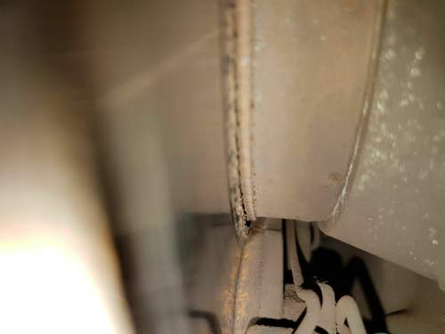

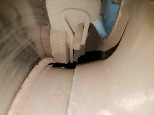

Gibt es eigentlich bei genanntem Auto eine Art Verschleißanzeige bzw Geräusch wenn die beläge runter sind? Seit geraumer Zeit tritt bei mir beim fahren nämlich so ein quietschen (gefühlt vorn links) auf und an der äußeren, sichtbaren Seite der bremsscheibe ist ein deutschlicher Grat zu spüren am scheibenrand (siehe Bilder falls man was erkennt)
Danke schonmal für Tips und Ratschläge.

Nach HSN TSN kannst bei den Modell nix falsch machen. Finger weg von den innenbelüfteten. Das hat und braucht deiner nicht. Der Sattel und Satteträger passte auch garnicht. Nimm nur Markenteile. Sprich ATE. Scheiben und Beläge. BOSCH ginge auch. Notfalls auch BREMBO oder ZIMMERMANN. Alles andere Finger weg. Verschleißanzeige hat der nicht wirklich. Nur du ein Metallhäkchen. Darauf brauchst dich aber nicht verlassen. Bei jedem Reifenwechsel Bremse säubern, auf Gangbarkeit prüfen und Belagstärke aller vier Beläge prüfen.
MfG Schorsch
Mach doch mal ein Foto von der Seite der Scheibe, bin mir sicher das der belüftete hat.
aufgrund der jetzigen Scheiben bin ich mir allerdings auch relativ sicher gewesen das er belüftet hat..?! zumindest dem bild nach zu urteilen...
Soviel zum Finger weg.
Hast du schon mal an Bremsen rumgefummelt?
Nein Nein, keine Angst. Die Bilder hab ich nur vor ein paar Monaten mal als stiller Zuschauer gemacht, als ich die Reifen in der Werkstatt hab wechseln lassen oder wieso fragst du @rentner wagen ? Also würden beispielsweise belüftete von ATE passen?
Würde passen.

Das sind innebelüftete hatte ich auch aufn 1.2er 16v wen der gute laune hat geht der auch 190... Und deine sind mehr als runtergeratzt, ATE is zu empfehlen beläge und Scheiben um die 75 Euronen oder ganz Deluxe je nachdem was man möchte Bosch. Freie Werkstatt sollte das in 2-2,5 Stunden gereinigt gangbar und gewechselt haben.

Das Quietschen kommt davon, wenn der Sattel verdreckt ist und sich nicht mehr bewegen kann. Normal reicht gründlich sauber machen, aber Werkstätten verkaufen sehr gern neue Sättel.
Die Frage ist findet er in seiner Nähe eine Werkstatt die eingenes mitgebrachtes Material verbaut. Denke nicht das die in der bucht gekauftes akzeptieren und einfach einbauen. Ob ATE oder alles andere... eine Gute Werkstatt macht dir die Bremsen für um 250€ mit Marken Bremsen vorrausgesetzt die sind nicht voll gesifft und völlig verostgammelt dann könntest pech haben das neue Dichtungen fürn Sattel neu einbauen lassen musst oder worst case direkt neue sättel bei und Schläuche.
