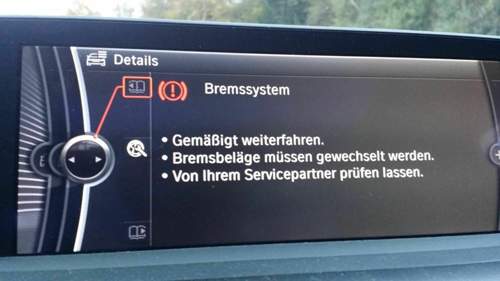

Habe im Frühjahr vorne neue Bremsscheiben, -Beläge und einen Bremssattel (da dieser festgesessen war und die Scheibe zerstört hat) in einer freien Werkstatt wechseln lassen.
Der Sensor wurde nicht gewechselt. Wusste auch nicht, dass dieser gewechselt werden muss und mir wurde nichts gesagt.
Seit 2 Monaten und ca. 20tkm später erscheint die Meldung Bremsbeläge vorne wechseln + rotes Zeichen im Tacho. Auch nach Reset im Servicemenü erscheint die Meldung nach 500-1000km immer wieder bzw manchmal lässt sich das gar nicht löschen.
Ist es jetzt aufwändig nur den Sensor wechseln zu lassen?
Wäre dann besser es gleich mit dem Reifenwechsel zu machen.
Kriege auch bei Bimmerlink die Fehlermeldung Raddrehzahlsensor defekt.
Manchmal kommen auch Fehlermeldungen (Tempomat, Reifenkontrolle und Fahrstabilisierung ausgefallen + gelbes ABS-Zeichen im Tacho).
Das hat miteinander nichts zutun oder?

Anhand der Fehlermeldung würde ich zumindest nicht primär den Sensor verdächtigen - weil wenn der was hätte kämen die Meldung sofort zurück und nicht nach ein paar km. Aber ja - wechseln würde ich ihn jetzt auch einfach um das als Fehlerquelle auszuschließen.
@cmc2001 schrieb am 28. Oktober 2020 um 19:00:34 Uhr:
Also mal generell - "rotes Zeichen" in Kombination mit Bremse sollte man nicht mehr über trial und error lösen.
Der Sensor ist auch so zu wechseln meine ich - Rad muss aber natürlich ab.
Auf dem Bildschirm steht bei der Bremssystem-Meldung auch "Bremsbeläge müssen gewechselt werden".
Liegt hoffentlich wirklich nur am Sensor.
Vor ein Paar Tagen kam die Meldung wieder, habe diese erneut über das Servicemenü gelöscht. Davor stand da Bremsbeläge vorn -400km in rot, nach dem Löschen Wechsel in 20.000km oder so und in grün. Die Meldung war dann auch direkt weg.
Bin seitdem ca 300km gefahren ohne Meldung. Muss mal schauen, wie viel von den 20.000km jetzt übrig sind. Denke das wird extrem schnell runtergerechnet.

Ein paar Mal habe ich bemerkt, dass es vorne links während der Fahrt geklackert (oder eher solche Kettengeräusche wie wenn man beim Fahrradfahren das Pedal loslässt), ca. halbe bis eine Minute lang, dann kam die Fehlermeldung und die Bremse hat dann kurzzeitig auch nicht gut funktioniert. Also beim Bremsen hat das Auto bzw. das Bremspedal "gestottert" mit mehreren Klack-Geräuschen (so wie wenn eine Straßenbahn sehr stark bremst) und einmal kam das auch in 2 Rechtskurven oder zu Bremsen.
Werkstatt konnte nichts finden.
Die Fehlermeldungen hatte ich sporadisch ungefähr von April/Mai bis September, dieses Stottern trat nur 1 Woche ca. 5x auf. Jetzt 2 Monate nichts mehr ausser Bremssystem.
Könnte es was mit der Meldung Raddrehzahlsensor defekt zu tun haben?
