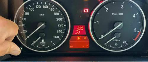

Hallo Leute, vielleicht kann mir jemand einen Kniff sagen, den ich noch nicht probiert habe.
Mein X5 sagte mir, dass ich hinten die Bremsklötze tauschen sollte, hatte noch 700km Restreichweite.
Hab ich gemacht, war zwar nicht nötig, aber gut. Einen neuen Bremssensor von Bosch habe ich auch verbaut.
Bremsservice ließ sich nicht zurücksetzen, auch nach 20maligem versuchen nicht.
Nun ist mir vorne die Achsmanschette gerissen, die vorderen Bremsbeläge gingen noch 4000km, hab ich aber auch gleich getauscht, wenn ich die Bremsscheibe schonmal abmontiert hatte. Wieder ein neuer Sensor von Bosch verbaut. Auch hier lässt sich der Belagservice nicht zurücksetzen.
Aktueller Stand: hinten: 40km, vorne 3700km. Aber es zeigt mir halt in geld Service an und das macht mich wahnsinnig!
Ich bin dann auch zum Händler, der hat ein Bosch Diagnosegerät mit der Lizenz um die Bremsen zurückzusetzen - ging auch nicht. Er sagt zwar immer alles erfolgreich, aber dann steht gleich wieder die selbe Zahl im FIS.
Normal würde ich sagen das sind die Belagsensoren, aber ich habe die teuren von Bosch gekauft, nicht die von ATU. Von 2 verschiedenen Händlern mit einem Monat zwischen den Käufen..... es werden wohl nicht beide (!) defekt sein!

ich komme leider nicht weiter.
Habe ja beim Bremstausch den originalen. Bosch Sensor verbaut und heute habe ich diesen durch einen Meyle Sensor getauscht. Alles Erstausrüster.
Mittlerweile ist es ja rot - es kommt immer die Warnung, Bremsbeläge hinten ersetzen.
Immer wenn ich resette steht erst --- aber dann springt es wieder auf -10 (keine Ahnung warum -10 - erst war ganz lange 40, dann 30 und nach weiteren 700km war dann -10).
ich bin verzweifelt....
Wie reagiert er, wenn Du das mal ohne Sensor versuchst?
Identisch?
Messgerät nehmen und den Sensor mal messen. Sollte 0 Ohm haben.
Glaub es war 0 und falls dem so ist, dann ein Stück Draht als Brücke in den Stecker vom Auto und erneut testen.
Klappt es noch immer nicht, würde ich ins DSC einen SG-Reset per Diagnose schicken. Alternativ Batterie abklemmen.
Erneut testen.
Falls noch immer nix geht, die Verbindung vom Stecker zum Sensor zum Stecker am DSC durchmessen.

ja, ich habe es bei geschlossener Türe gemacht. Donst ist ja so ein gelbes Rufezeichen im Display.
