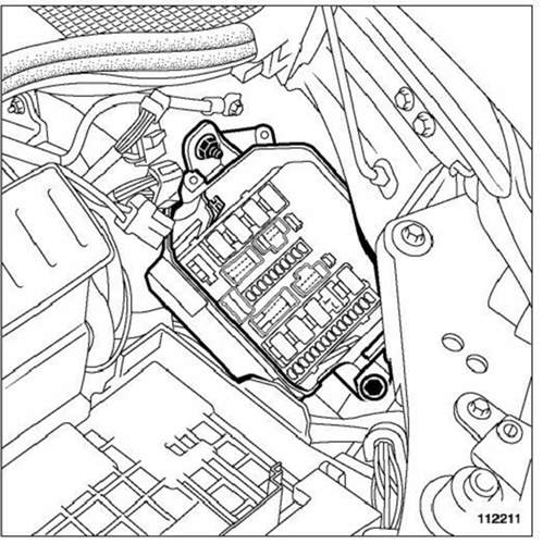

Da ist Wasser in dem UPC (Sicherungs- und Relaiseinheit, schwarzer Plastikkasten neben/hinter der Batterie. Drüber ist ein Wasserablauf vom Wasserkasten.
Mein Tipp: öffnen, den beigen Plastikkasten ausbauen und öffnen. Die Platine prüfen, evtl nachlöten, alle Sicherungen und Relais prüfen. Wenn die Platine hin ist, gibt es die neu in der Bucht für 200€. Renault will dafür 480 € + Märchensteuer. Muss nicht angelernt werden.
Bei der Montage auf die Dichtung im Deckel achten!. als Letztes die Box mit Silikonöl gut einsprühen, das schützt gut vor Wasser.

Du meinst das Ding oder?
Da muss ich vorher die Batterie ausbauen oder?
UPC?
Exact das ''Ding'' ist gemeint.
Sicherungskasten Motorrraum oder halt auch UPC. Nur mit dem Begriff UPC kann kaum einer was anfangen.
Das ist die Renaultinterne Bezeichnung. Die UPC ist auch nicht nur ein Sicherungskasten, bei späteren Modellen sind da auch Elektronik und Steuerung wie bei einem normalen Steuergerät vorhanden.
Man kann dan die Funktionen der einzelnen Aktoren via Diagnosegerät prüfen und auch den Zustand der meisten Sicherungen via Diagnosetool feststellen.

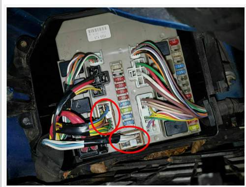

Themenstarteram 6. Dezember 2020 um 14:53
Und wie löse ich diese beiden Stecker???
Bild-2020-12-06
Ich würde vermuten das unter den weißen Würfeln Riegel sind wie bei dem Stecker wo man den Riegel sehen kann.
Ich würde da mal reinstechen mit nem kleinen Schraubendreher.
Themenstarteram 6. Dezember 2020 um 15:38
Danke, habe es raus.. leider habe ich dabei den unteren eingekreisten Stecker zerztört...
Hat da jemand ne Belegung und ne Teilenummer?
Ich werden jetzt die Relais und Sicherungen durchmessen...
Die Steckergehäuse sind nur sehr schlecht zu bekommen. Selbst bei Renault kennt sich da kaum einer aus.
Ich würde mal auf nem Schrottplatz oder so suchen ob sich da nicht ein Renault ab Bj.2010 findet. In Kangoos, Clios usw. Sind diese UPC's auch verbaut. Der Stecker ist da der gleiche.

Hallo, hier ein Update:
Renault konnte den Stecker nicht einzeln liefern, sonder nur den gesamten Leitungsstrang. Das hätte mehrere hunder Euro gekostet. Über Dialogys und über Schaltpläne im Internet konnte ich die Belegung in Erfahrung bringen. Leider sind Farben doppelt belegt, hilft nur try and Error. Plan war also, den Stecker wieder zu kleben.
Die UPC hatte ich komplett ausgebaut und alle Relais und alle Sicherungen waren Intakt.
Auch die Platine war frei von Korrosion.
Inzwischen war mir aufgefallen, das die Batterie sich teilweise zu schnell entlud.
- Also Batterie voll geladen. (12,8V) und alles wieder eingebaut. --> Half nichts, Fehler war noch da.
- Starthilfe von meinem Laguna (15,5V) --> Fehler stand an.
- Sicherungsbox vorne an der Batterie gecheckt --> Alle Sicherungen intakt.
- Ich hab den Wagen also wieder zusammengebaut und mir überlegt, wo ich ihn zur weiteren Fehlersuche hinbringen könnte (Er stand ja extra an einer Schräge)
- Dann ein letzter Versuch --> siehe da, Wagen sprang normal an.
Dann habe ich noch schnell die Funktionen von dem defekten Stecker getestet. Dabei fiel auf, das Fernlicht rechts und Nebelscheinwerfer vertauscht waren. (Gleiche Kabelfarbe) Noch schnell feixt, den Stecker geklebt, alles zugemacht und fertig.
Fazit: Ganz ehrlich das im gleichen Stecker zwei gleiche Kabelfarben mit unterschiedlicher FUnktion vorkommen, geht gar nicht.
Ansonsten geht der Modus jetzt wieder einwandfrei.
