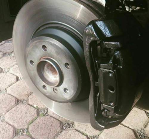

Meine waren auch völlig verrostet.
Hab die beim Freundlichen lackieren lassen, als ich den ESD verbauen lassen hab. Sozusagen als kostenlose Zugabe.
Interessanterweise ging die Farbe schon nach einer Woche wieder ab, und der Roststaub kam wieder hindurch.
Die haben dort einfach auf die verrosteten Radnabentöpfe die Farbe geklatscht und meinten das müsse so.
Siehe Fotos...
Nachdem ich dort aber wieder aufgeschlagen bin und um Nachbesserung gebeten hatte, hält es nun bisher 4 Monate.
Konnte noch auswählen, ob Silber oder schwarz. Ich habe freiwillig schwarz gewählt.
Übrigens bin ich auch Handwascher und dennoch waren die Töpfe voller Rost.

@Snowstorm
Also bei mir wurde das vor Jahren mit Zinkspray lackiert und ich dachte das wäre die gängige Methode. Optisch sah das in Ordnung aus.

So sah es bei meinen X1 auch aus. Wurde total schlecht lackiert. Auch in schwarz.
Bei mir wird ja die ganze Bremsscheibe ausgebaut und dann lackiert. Aber wie gesagt bei meinen X1 war ich mit dem Ergebnis nicht zufrieden. Für den ganzen Aufwand sehr enttäuschend.
Aber angeblich darf nur der schwarze Lack verwendet werden, da nur dieser freigegeben ist. Kann das den jemand bestätigen?
Lt. BMW NL darf nur silber lackiert werden. Und es kommt wieder. Mein F31 hatte nach 5.000km nach dem Winter auch auf Garantie ne Lackierung bis jetzt ok. BMW Meister sagte: Am besten, wenn die Scheiben hin sind, keine BMW Scheiben mehr nehmen. Das ist das einzige was hilft :)
