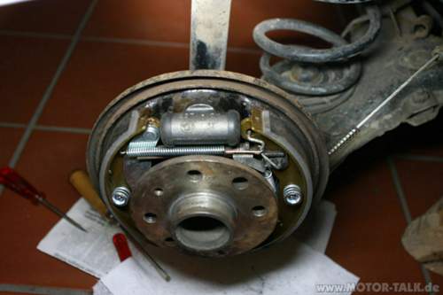

so die Trommel ist ab aber Bremskolben hinueber und Entlueftungsschraube (Rostloeser, hilft nicht immer ) weggebrochen.
Bremsleitung lies sich nicht abschrauben, nach der Behandlung mit 1 Flasche Rostloeser im Abstand 1h gesprueht, gewartet, probiert, ..., nach 3 Tagen war dann die Geduld hinueber und die Schraube auch (rundgelutscht, alle Ecken weg ).
Die letzte Loesung war dann Loetbrenner von einer Seite und Kaelteschok auf der anderen. Mit einer Rohrzange, begann sie sich dann endlich zu drehen.
Abgedreht, alles ausgewechselt und wieder zusammengebaut nun kann man endlich wieder alle Zylinder entlueften.
Im Anhang ein paar Bilder wie es in Wirklichkeit aussieht ;), nicht diese perfekten Trommelbremsen wo Rost ein Fremdwort ist.

Ja, in und um die Trommel gammelt es meistens ordentlich.
Ist jetzt für dich zu spät, aber oft kriegste die Bremsleitungen mit nem offenen Ringschlüssel aka Bremsleitungsschlüssel (siehe Bild) los, mit einem Gabelschlüssel hat man da meistens keine Chance.

offener Ringschluessel kann man vergessen, da half nur die Rohrzange. Von Kupferpaste hab ich nichts gewusst, so ist auch keine drauf. Ich hab nur 1 Tropfen oel auf die Gewindestange vom Nachsteller gegeben, damit sich die Schraube ueberhaupt drehen kann und die Bremstrommel mit fettloesenden Mittel ausgewaschen, sowie die Bremsbelaege mit Alkohol abgewischt. Aber die Handbremse ist nun voellig verstellt mit den Belaegen, da muss ich mal schauen wie man die Bremsseile einstellt. Das ist ein anderes Thema.

erspart viele Fragen:
Trommelbremse Astra F
Vielen Dank an georg auf skandia-sauna.
vor allem das angehaengte Bild.
