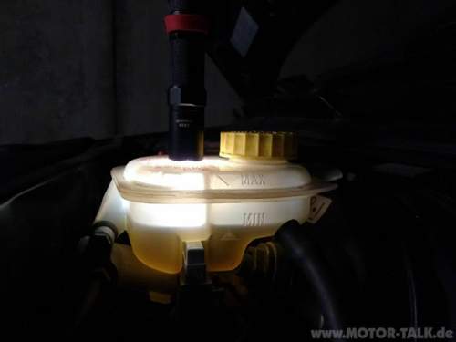

hab seit kurzem das Problem, dass während der Fahr die rote Bremswarnleuchte angeht (ca. 30 sek.) und es 3x piepst.
Hatte zuerst über google einige Beiträge dazu gefunden, dass es an einer schwachen Batterie liegt, und durch zu geringer Spannung im ABS-Steuergerät kommt es zu dem Fehler. Aber das sollte angeblich nur beim Starten sein.
Bei mir ist es für gewöhnlich nur beim Fahren und da hauptsächlich beim Beschleunigen und bei Bergauffahrt.
Daher etwas weiter gesucht, und gefunden, dass es auch sein kann, dass eine zu geringe Füllstandsmenge diese Fehlermeldung verursachen kann.
So nun hat sich das Fehlerbild bei mir aber etwas geändert seit Auftreten des Problems. Mittlerweile geht es sporadisch auch mitten auf einer geraden Fahrbar und konstanter Geschwindigkeit an und dann zusätzlich mit ABS und ASR Leuchtet im KI. Und seit heute bleibt ABS und das rote Warnsymbol am Display dauerhaft manchmal direkt nach dem Start und manchmal nach 50-100km an und bleibt auch an ... so zwischendurch piept es dann mal wieder 3x. Heute kam das Pfeifen direkt bei der Ausfahrt aus der Tiefgarage, blieb dann aus, und auf der Autobahn wars auf der Geraden bei konstant 110 wieder da. Blieb dann ne weile (also rote Warnleuchte im Display mit ABS Warnsymbol im KI) und nach ca. 20 min, gingen beide aus, und die ASR anzeige im KI ging an, die Bremswarnleucht im Display aber nicht.
Habe mal den Bremsflüssigkeitsvorratsbehälter abgelichtet, wie zu sehen ist, ist es, wenn auch nur knapp, über MIN.
Meint ihr kann das Problem an den geringen Füllstand liegen, dass der Füllstandssensor da schon angeht? Ich wollte jetzt nicht einfach auf Verdacht einmal nachfüllen, da es ja normal einen Grund hat, dass da nicht mehr viel drinnen ist (Bremsbeläge).
Oder ist jemand, der sich da besser auskennt der Meinung, dass das Problem eher mit etwas anderen zu tun haben wird?

Also der Pegelstand kann das auch verursachen, würde aber vermehrt in Kurven auftreten. Schaden tut es auf jeden Fall nicht.
Dein nächster Schritt sollte das Auslesen des Fehlerspeichers des ABS Steuergerätes sein. Wahrscheinlich ist ein Sensor defekt oder verrutscht. Kann aber auch ein defektes Stg sein, wird man aber merken, wenn man darauf nicht zugreifen kann.

Ich hatte heute das Kabel zum Füllstandssensor abgeschlossen. Ich habe es mit einer Büroklammer kurzgeschlossen. Dabei ist mir aufgefallen, wenn ich den Stecker kurzgeschlossen hatte, war die Meldung da, wenn ich den Stecker ohne kurzschliessen abgesteckt hatte war kein Fehler da. Also bin ich davon ausgegangen, dass entweder die zu geringe Füllstandsmenge oder ein defekter Füllstandsmengenmessgeber an der Meldung schuld sind.
Hab ne längere Probefahrt mit und ohne kurzschluss gemacht, und es war wieerholbar.
Also habe ich den Vorratsbehälter auf max auf gefüllt und den Stecker angeschlossen.
Nach ca. 2 Stunden wollte ich wieder weg fahren. Habe gleich beim Starten wieder die Fehlermeldung gehabt. Dachte mir scheisse Geber kaputt, und um die ständige nervende Pieperei wegzubekommen den Stecker gleich wieder abgeschlossen. Siehe da, Piepen war immer noch da. Diesmal aber nichtmehr wegen dem Füllstand, da es beim Beschleunigen nicht mehr der Fall war, sondern nur noch mit der ABS meldung und das bleibend ...

OK dann hast du 2 Probleme: Füllstand und irgend ein ABS Prob. Lass den Fehlerspeicher auslesen.

Füllstand hab ich ja jetzt behoben. Bin heute dann mit abgeschlossenen Sensor gefahren, werde morgen dann mal mit angeschlossenen Sensor fahren und schaun obs zwischen drinen auch wieder mal pfeift. Wenn nicht, ist das mit dem Füllstand mal erledigt.
