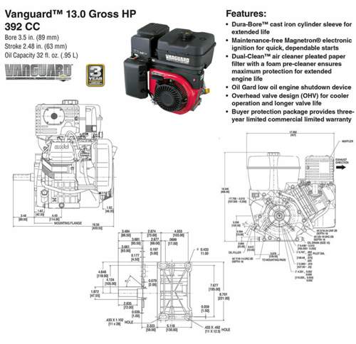

https://www.brandnewengines.com/245432-0003.aspx
Da muss ein Ölschalter sein. Hersteller schreibt: Oil Guard® Low-Oil Shutdown System Significantly reduces the chance of engine damage due to insufficient lubrication
S-l1600
Nun müßte man nur noch wissen, ob bei kaputten Ölschalter der Motor nach dem Ausgehen auch immer wieder anspringt ?
HI, einfach Ölschalter suchen und mal abklemmen. Der Ölschalter schaltet auf Masse und der Motor geht dann aus. Wenn man zwei bis fünf Sekunden wartet geht der Motor wieder an und geht nach einem Moment wieder aus. Also am Ölschalter ist normal nur ein Kabel, dieses abklemmen und Motor starten. Läuft er dann ohne aus zu gehen, ist es der Ölschalter. Selbst ein China Nachbau hat einen Ölschalter. Muss es wissen, habe so ein Motor auf meinem Schreitbaggerchen.

Wenn der kaputte Ölschalter auf Masse geht, wieso springt der Motor dann wieder an ?
Hm,
ich stell jetzt mal meine Aussage zur Pumpe in Frage, da es doch sehr verschiedene "Ausstattungen" gibt,
wenn du jedoch so einen hundertprozent gleichen Motor hast, warum schreibst du nicht wo der Ölstandsschalter sitzt und läßt ihn suchen!?
Wo ist überhaupt die Ölmangelleuchte bei diesen Motoren?
