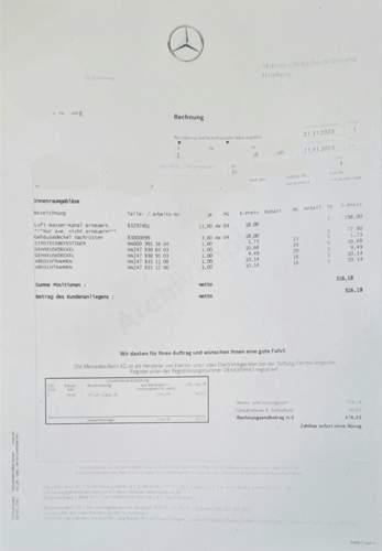

Hallo an kommunity, ich habe seit einigen Tagen richtiges brummen in der innenraum Lüfter. Wenn man ab der dritten Stufe hoch dreht ist es nicht auszuhalten. Heute Termin gehabt beim freundlichen zum Mittag dann der Anruf von der Werkstatt Meister mit der Aussage dass im Gebläse Laub drinnen ist und das von der junge sterne Garantie nicht abgedeckt sei. Kostenpunkt ca um die 360€. Da wird dann als Vorsorge feinmaschiges Gitter eingebaut. Schön und gut aber warum kommt da Laub rein und warum ist es nicht vorher so ein Gitter vorhanden gewesen. Dass kann man nicht nachvollziehen. Ich habe viele Autos von verschiedenen Herstellern gefahren sowas ist mir noch nicht passiert. Das ist ein klarer Konstruktionsfehler. Aber der Kunde muss bezahlen. Oder was soll man machen. Auto ist GLA h247. 2020.

Ja ging hier auch zunächst auf Garantie Versicherung MB100 und dann kam Monate später die Rechnung in Höhe von knapp 350€
Hatte dann mit cac Maastricht Kontakt und es wurde als Gutschrift dann nachträglich übernommen

Hatte ich ebenfalls - GLA 200 4MATIC - 09/2021.
Wurde letztes Jahr noch auf Garantie getauscht. Ja, es gibt eine Änderungs-Kit. Wurde bei mir eingebaut.
Hatte es dieses Jahr dennoch kurz vor Ablauf der Garantie wieder, aber nicht so extrem wie beim ersten Mal - Fehler behoben - wiess leider nicht, was gemacht wurde.
Mal sehen, ob es nächstes Jahr wieder kommt. Habe noch erweiterte Garantie bis 2026.

Themenstarteram 6. Januar 2024 um 13:32
Ich habe erst einmal für diesen kit 370€ blechen müssen. Dann sollte der freundliche einen kulanz Antrag stellen, damit die in den oberen Etagen drüber entscheiden. Ich habe junge sterne Garantie.
