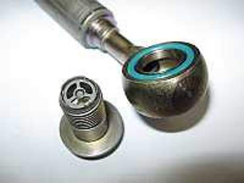

Fahre den Cl500 Bj. 2007/2008 C216 mit 388PS und seit letzter Woche kommen so komische brummende Geräusche welche Drehzahlabhängig ist bei ca 1500 und 2500 Umdrehungen. Manchmal auch wenn ich KickDown gebe und der dann langsam von 5000 auf 1500 zurückdreht kommt das Geräusch auch bei ca 2500 bis 1000 Umdrehungen.
Auffällig ist, das es erst auftaucht wenn der Motor warm gefahren ist.
Hab vieles gelesen, dass es der Pulsationsdämpfer sein kann. Wollte den auswechseln aber finde den nicht.
Hab unterm Fahrersitz den Verteiler und da ist auch ein sogenannter Dämpfer/Pulsationsdämpfer und auch im Kofferraum links in der Nähe vom Ersatzrad.
Kann mir bitte einer sagen WO dieser Pulsationsdämpfer ist und auch alle anderen Dämpfer?? Die sehen ja aus wie Schwarze Kugeln. Will sie austauschen aber welcher von den ist der Pulsationsdämpfer und wo finde ich ihn??
Vielen Dank im Voraus für die hilfreichen Antworten.
Hilft mir bitte damit ich den Sound vom V8 wieder genießen kann.

beim C216 sitzt der PD direkt an der ABC-Pumpe und ist diese kleine "Glocke" oder Ei. Sollte man auch direkt da austauschen koennen.
Deine Beshcreibung klingt auch danach, alternativ Motorlager, aber das waere teurer, also probier lieber das. :D

Pumpe sitzt im Motorraum vorne Fahrerseite. Läuft auch der Rippenriemen drüber. Nicht zu verfehlen. Und da sitzt so ein ähnliches Ding drauf wie auf deinem Foto.
Heyo,
die ABC-Pumpe ist im Motorraum, wenn du davor stehst, rechte Seite (Fahrerseite) das erste Aggregat im Riementrieb, relativ nahe am ABC-Behaelter (schwarz, gruene Kappe).

Kann es trotzdem der Pulsationsdämpfer sein auch wenn die Vibration unterhalb der Pedale auftritt mit dem Gehäule oder Brummen zusammen. Das Gehäule/Brummen kommt von Richtung Motorraum links aber ab und zu vibriert es dann mit dem Gehäule unterhalb des Fußraums.
Ist es dann doch das größere Behälter auf dem Bild oder doch der kleinere Pulsationsdämpfer?
Heyo,
ja das kann alles fuer den PD sprechen. Brummen, Heulen, Vibrationen im Fussraum, allerdings KEINE Geraeusche aus dem Motorraum wenn man davor steht!
Wie gesagt, ist das guenstigste erstmal, daher einfach probieren, ist ja eh nen Verschleissteil. Ist es dann nicht weg -> Motorlager nach meiner Erfahrung. :)
Ich kann dein anderes Bild nicht genau zuordnen, sieht mir aber nach Ausgleichsbehaelter aus, den giobts vorne und hinten, dessen Fehlerbild ist aber ein wenig anders, v.a. macht er keine Geraeusche. :) Hab das leider alles schon mal durch gehabt, auch weil die MB-Werkstatt keine Ahnung hatte.
Vibrationen und brummen klingt schon stark nach Pulsationsdämpfer. Man kann auch fühlen ob die Hochdruckleitung, die aus der Pumpe kommt, vibriert. Die anderen beider "Kugeln" sind Druckspeicher. Einer vorn im Radkasten am Ventielblock und der andere im Unterboden vom Kofferraum. Die beiden haben damit nix zu tun. Der Pulsationsdämpfer sitzt vorn (wenn man davor steht rechts) im Motorraum auf der Pumpe. Die muss zum wecheln gelöst und nach vorn gezogen werden.
Ps: Bevor du ihn abbaust 15-20min nach Motor abstellen warten bis sich der Druck abgebaut hat!!!

Naja das musst du schon für dich selbst entscheiden ob du dir das zutraust. Ich denke es ist keine große Sache. Für andere ist es eventuell ein Buch mit 7 Siegeln. Wie gesagt muss die Pumpe gelöst werden und nach vorn gezogen werden damit du den raus bekommst. Das wichtigste überhaupt ist das auf keinen Fall irgend welcher Schmutz ins System kommen darf und dass vor dem wieder anlassen genügend Pentosin drin ist.
Ganz ehrlich, wenn du nicht wirklich bewandert bist, das gruene Zeug (Pentosin) in Massen zuhause und starke Nerven hast, lass es.
Wie Kuni schon sagt, wenn da nur etwas Dreck rein kommt ist die Sache schon verschlechtert und der Spielraum fuer Fehler oder das beruehmte "Ups" ist nicht gross.
Mir haben sie in der Werkstatt (MB) die Pumpe geschrottet, den ABC-Behaelter zum Ueberlaufen gebracht und diversen anderen Mist betrieben. Ich wuerd sagen mir waere das aehnlich gegangen, aber hab auch keine Ahnung (zumindest damals nicht). :D
Daher nur mit Ahnung an das System. :) Der AT des PD dauert nicht lang und kostet wirklich nicht die Welt.
