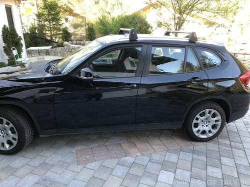

Meine Frau hat sich u.a. auch weil er in D gebaut wird einen X1 eingebildet und gekauft.
Nach der ersten grösseren Tour kam die Meldung der fährt sich wie ein Buldog . Jetzt hat unser Sohn das Fahrzeug das erste Mal über mehrere 100 km bewegt und meldete umgehend , da ist die Lenkung kaputt - da fehlt Hydrauliköl .
Nach meiner Recherche hat das Fahrzeug die Standard Lenkung ohne irgendwelche Helferlein bei Geschwindigkeit oder beim Einparken usw. d.h. die Lenkung lenkt ohne irgendwelche äusseren Einflüsse immer gleich .
Bei den meisten Fahrzeugen ist sie ja geschwindikeitsabhänig usw.
Ist der Sachverhalt so richtig wieder gegeben - gibt es Abhilfe oder ist das einfach so .
Danke für eure Antworten !

Mein E90 hatte eine elektrische Servounterstützung, der X1 wird wieder hydraukisch unterstützt.
Hiermit hat man deutlich mehr Gefühl in der Lenkung

wie sagt man, "eine gute Rückmeldung". Was ich damals auf dringender Empfehlung des Verkäufers bestellt habe, die " Servotronic"
ich denke dies macht den Unterschied zwischen Bulldog oder Butterweich aus , ich wollt es nicht glauben aber anscheinend ist doch ein großer Unterschied, sorry, nicht ärgern, der X1 ist trotzdem OK.

Also ich kann das mit der relativ schwer gängigen Lenkung bestätigen . Bin auch 3 Jahre lang einen 18d xdrive mit normaler Servolenkung ohne Servotronic gefahren . Geht gerade beim Rangieren schon echt schwer . Servotronic war damals noch Sonderausstattung , die mein Fahrzeug aber nicht hatte.
